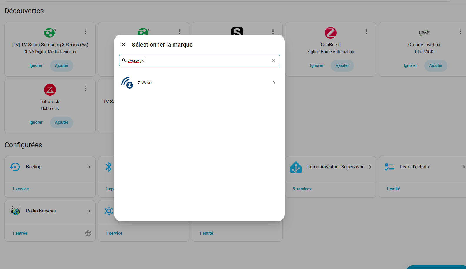

Cependant, arrivé à l'intégration de zwave js ui dans HA, il ne detecte rien.
J'essaye de le trouver mais cela ne fonctionne pas non plus
il me propose bien l'intégration de zwave masi pas de zwave js ui

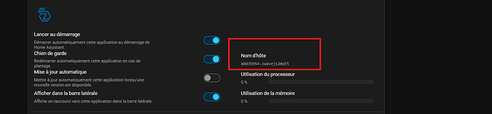

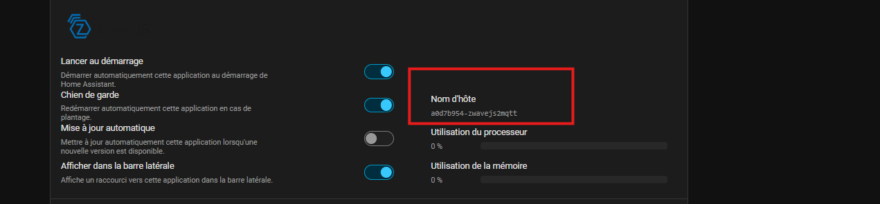

Ton adresse hôte est disponible sur la page de l'application zwave js ui. Ca doit ressembler à quelque chose comme ça :
Merci, ca fonctionne :slight_smile:
