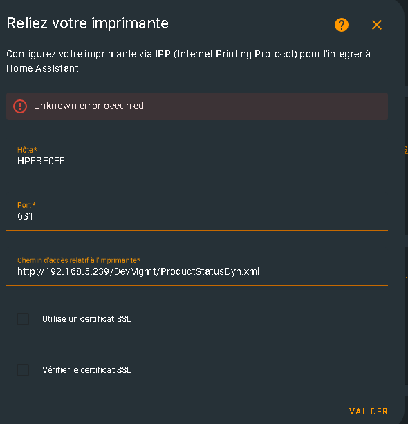

Bonjour, je n’arrive à intégrer aucun appareil que ce soit une imprimante, une caméra ou autres en passant par ajouter une intégration où ajouter un appareil. Je remplis pourtant bien ce qui est demandé, nom, Adresse IP, etc. mais j’ai toujours un message d’erreur qui s’affiche, genre erreur inconnue. J’ai débuté sur HA il n’y a pas très longtemps, donc si quelqu’un pouvait m’aider SVP, merci d’avance.

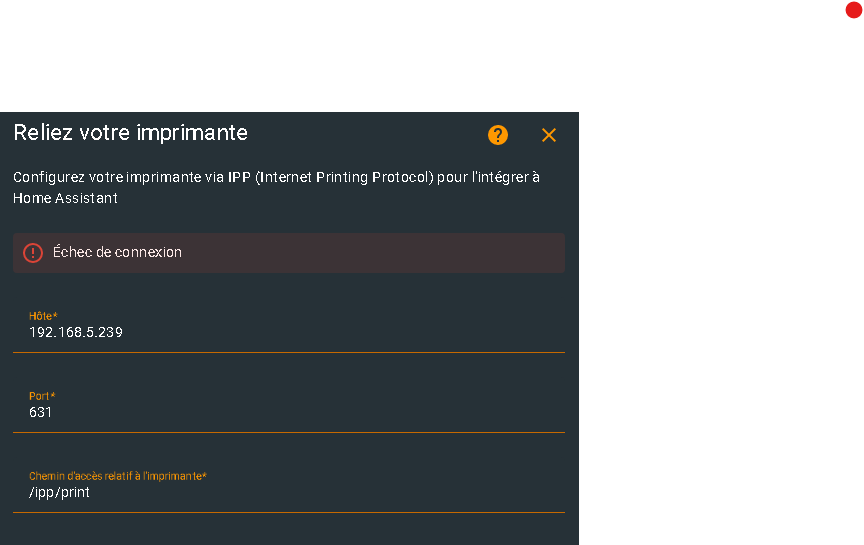

Bonjour, merci pour ta réponse, voilà par exemple pour une de mes imprimantes,
j’ai bien entendu réessayer en mettant l’adresse IP la ou c’est indiqué, même réponse

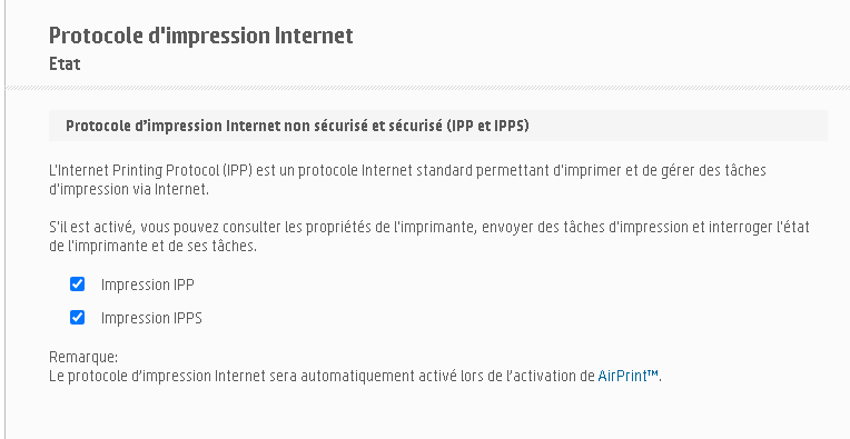

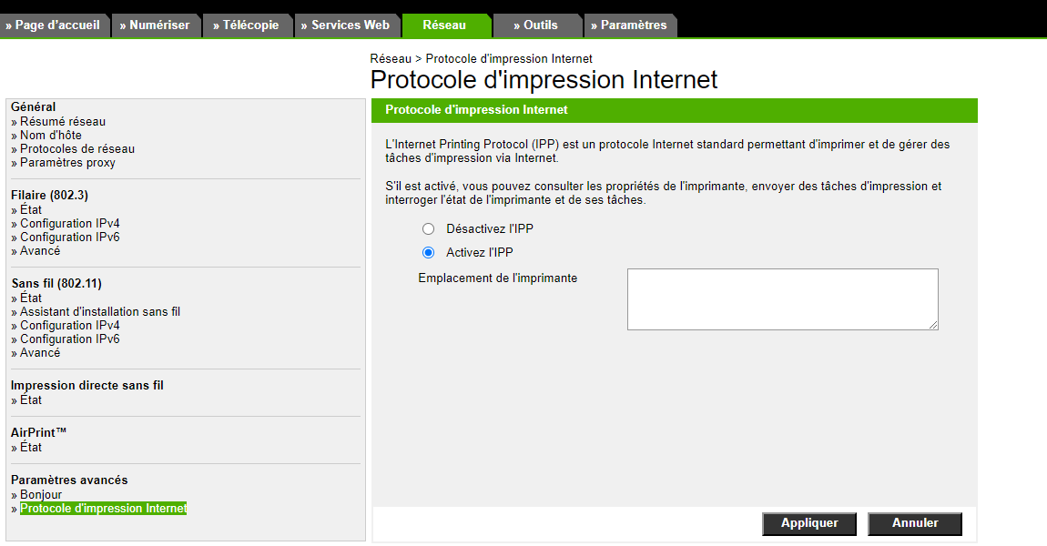

Bonjour, en tapant l’adresse IP directement dans le navigateur je tombe bien sur la page web de mon imprimante aucun problème, mais quand j’essaie de l’intégrer depuis HA en mettant mes identifiants comme sur la capture jointe je retombe toujours sur le même message que j’ai mis en tête de mon premier post…

Est ce que la vérification d’accès est faite depuis la machine qui héberge Home Assistant ? Si plusieurs intégration KO effectivement il faudrait fouiller côté accès réseau.

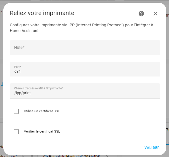

Je ne suis pas un spécialiste de ces intégration, maisl’ip et non l’URL complète devrait suffire ?
Que dise les logs de cette intégration ? ( éventuellement en mode verbeux)
