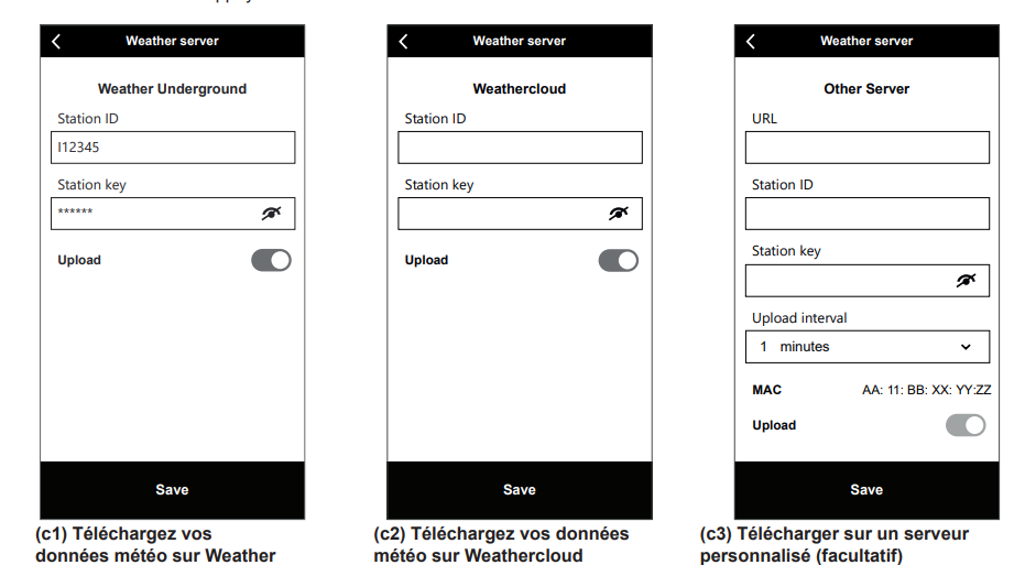

Si mais je ne comprend pas comment le configurer
Est-ce que tu as bien mis le lien vers ton Home assistant dans la dernière partie !
C’est à la place de Awekas.at
Normalement les entités remonte ensuite tout seules ! si son add-on !

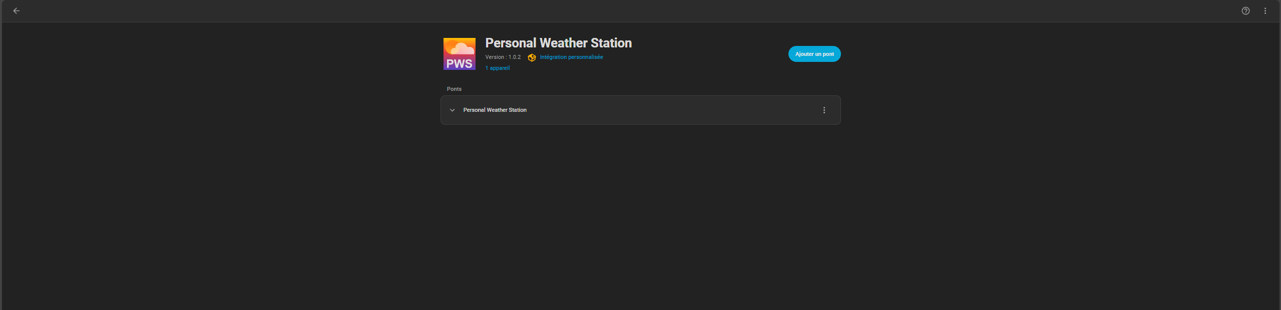

oui j’ai mi mon ip local et mon login comme demander dans wslink
Mais aucune sensor ne s’ajoute a Personal Weather Station
Ip local et port de HA ?
Pas besoin de login , tu mets nom de station que tu veux ! bien précisé dans la doc du readme !
Résumé
Configuration WSLink
Veillez à configurer ces paramètres dans l’application WSLink :
URL :http://<HOME_ASSISTANT_IP>:8123
ID de l’expéditeur : n'importe quel identifiant (par exemple, my_station) — celui-ci deviendra l'ID de l'appareil dans Home Assistant
Clé de station : vous pouvez la laisser vide (non utilisée)
Intervalle de chargement : l’intervalle de votre choix, par exemple 60 secondes.
Cette configuration permettra à WSLink d’envoyer correctement les données météorologiques à Home Assistant via l’intégration PWS.

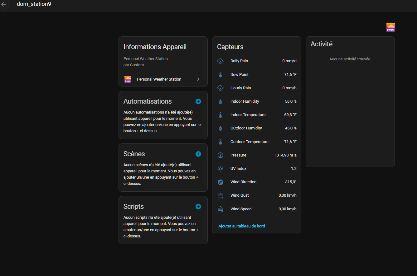

Je viens de simuler l'envoie vers son add-on depuis HA
Cela fonctionne il faut que je vérifie les sensors si tous présent , suivant son décodage !

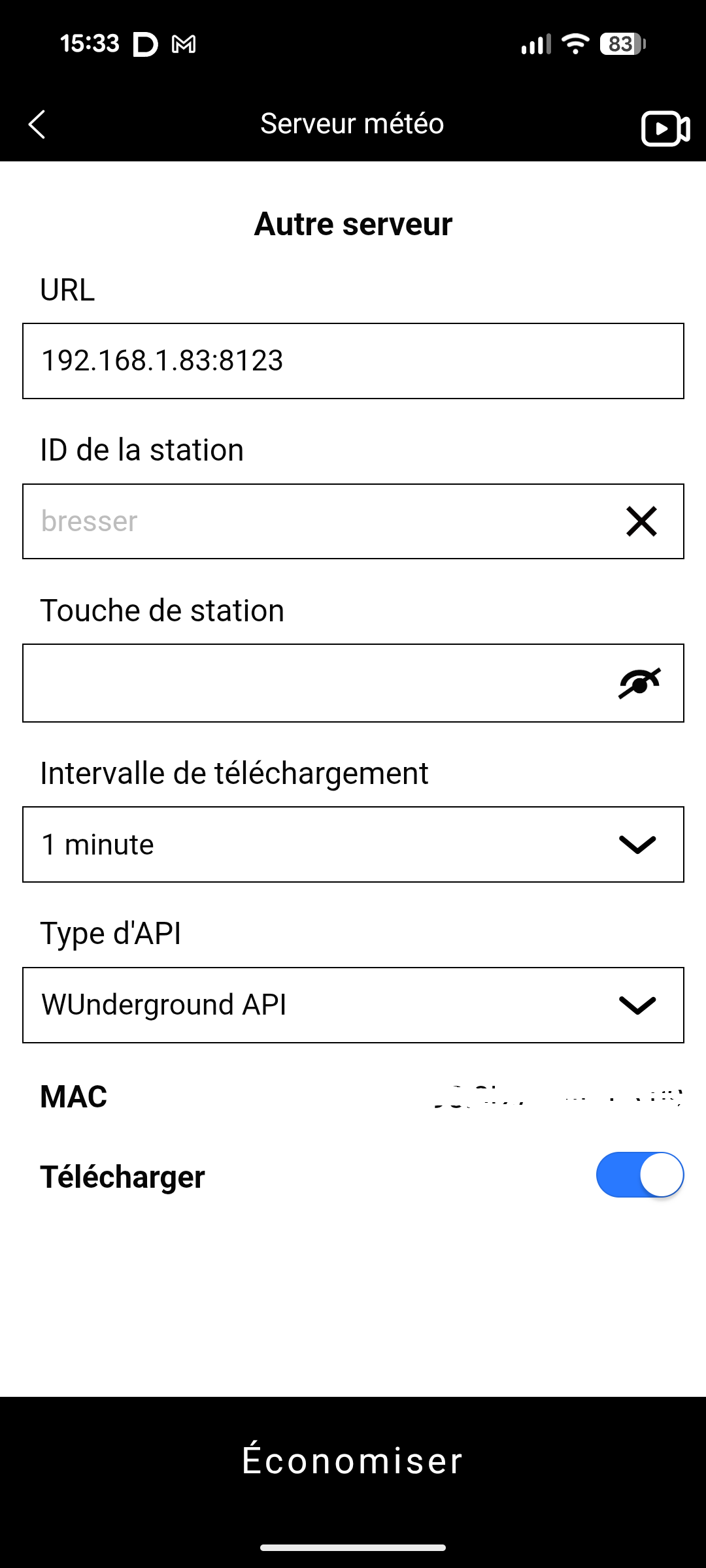

oui oui port 8123.
bonne ip et port, un login.
je dois choisir Wundergroud ou Wslink ?
Ensuite toutes les sondes apparaissent toutes seule ?
Montre si tu peux ta config dans la station ?
D'abord c'est dans le dernier info (si wslink ) celui qui s'appelle Weather server
Tu peux vérifier si tu as paramétré Underground ou weathercloud si cela fonctionne sur le web !
Oui comme tu le vois sur ma config !
Jeremy
Décembre 30, 2025, 2:36
10
Weathercloud et Wundergroud fonctionne.
La je ne vois pas comment faire.
Tu as mis quoi dans Weather server ?
Il faut ajouter le http
http://192.168.1.83:8123 pour toi !
