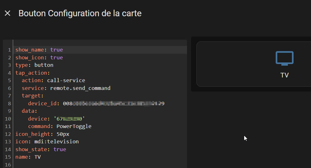

J’ai réussi à créer sur l’interface Lovelace (trouvé grâce au forum) des boutons virtuels qui fonctionnent très bien.
Par exemple j’ai pu créer un interrupteur PowerToggle pour allumer/éteindre ma TV :
Je souhaiterai maintenant faire apparaître ce bouton virtuel dans l’application Homekit de mon iPhone grâce à Homebridge.
Mais lorsque je me rends sur le plugin Homebridge pour ajouter le bouton virtuel, et bien il n’n’apparait pas dans la liste, car j’ai remarqué que Homebridge me propose que des entités, hors mon bouton virtuel n’est pas une entité…
Pouvez vous m’aider s’il vous plaît, je ne sais pas si la méthode que j’utilise pour arriver à mes fins est la bonne, hésitez pas à me donner vos idées, conseils, je suis preneurs
Faut il créer une entité, si oui comment faire ?

Ce que tu partages c’est une carte de type « bouton » qui est configurée sur ton tableau de bord.
Les cartes ça existe uniquement eau niveau du tableau de bord.
Les éléments partageables à Homebridge ce sont les entités principalement.

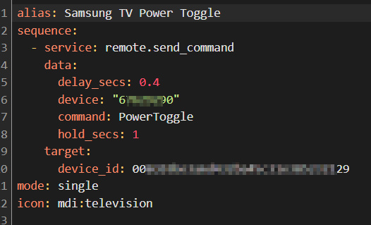

Pour ton cas, ce que tu as mis dans ta carte bouton, c’est un appel au service remote.send_command.

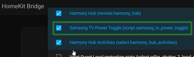

Je ne connais pas homebridge, mais une chose qui pourrait être la plus simple à faire c’est créer un script (paramètres>automatisations>scripts), qui fait un appel au service. Et ensuite, il devrait y avoir la possibilité de partager « script.nom_de_ton_script » qui est partageable à Homebridge.

c’est ce que je fais pour google home, par un script. Mais par Homekit Homebridge c’est identique les scripts sont exposé. Le script sera vu comme un switch.

En effet en passant par création d’un script ça fonctionne !
Juste pour comprendre ce qu’il ce passe:
Je sais pas par quel magie dans Homekit il l’interprète bien en interrupteur « switch » alors que l’entité se nomme script.samsung_TV_Power_toggle et non switch.samsung_TV_Power_toggle :
Comment il génère ce script en tant qu’entité, alors que dans l’assistant de création du script, si je l’affiche en .YML, je ne vois pas de valeur entity: :
