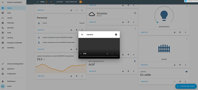

je n’arrive pas a intégrée ma camera foscam r2.
j’ai essayer avec le plugin foscam mais lorsque je fait une carte entité « camera » il n’y a pas d’image et ca marque en veille .
si je clique dessus j’ai ca
