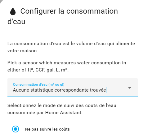

Ca se fait dans « paramètres>tableaux de bord>energie »
Là dessus tu as un encadré « Consommation d’eau », et c’est là que tu choisis quelle est l’entité à suivre qui fournit la valeur de ton compteur.

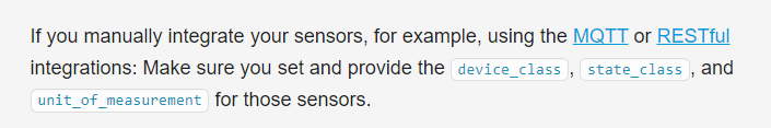

Si aucune entité n’est dans la liste, c’est surement lié à ce petit paragraphe dans le 2ème lien que tu as partagé. Il va falloir préciser les caractéristiques de ton entité qui vient en MQTT pour que HA sache que c’est un compteur d’eau, quelle est son unité, …

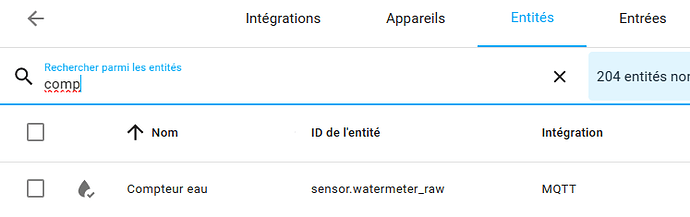

J’ai bien une entité « compteur eau » en mqtt.
Elle n’apparait pas dans Energy.
Et je ne vois pas comment préciser qu’elle doit apparaitre dans energy…
Pour compléter, le parametrage mqtt est fait directement dans « AI-on-the-edge-device »
L’entité est apparue dans HA sans aucun parametrage dans configuration.yaml…
Si l’intégration ne fournit pas ce qu’il faut, alors tu doit pouvoir le compléter en tant que « customize ».
Ca permet de compléter ou remplacer la config d’entités.
device_class, state_class, measurement peuvent être ajoutés à partir de là.
C’est décrit dans cette doc:
