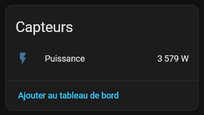

Je viens d’installer une prise GreenUp connectée chez moi (via le control Modul Legrand et un connecteur connecté dans mon tableau électrique.
Je récupère bien l’entité Puissance dans HA (voir capture), mais je ne peux pas l’intégrer au tableau de bord Energie pour calculer le coût de mes recharges de voiture.
Comment faire ?

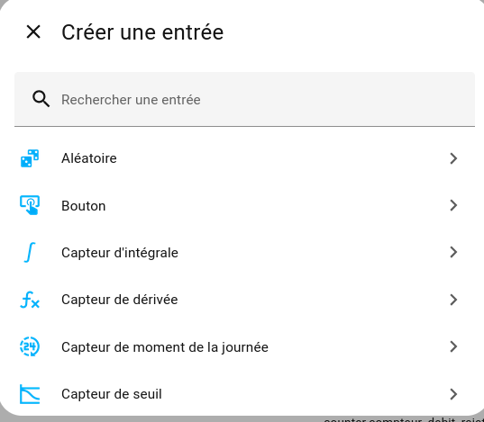

Si tu n’a pas d’entité qui récapitule la conso tu doit faire une intégrale qui se base sur ton entité de puissance. Tu trouveras tout ça dans les helpeurs : paramètre => appareil et service => entrée => créé une entrée => capteur d’intégrale

Comme dit par @PtiBed0 le mieux est d'utiliser une entité énergie en Kwh.
Sinon, il faut créer un capteur d'integrale.
ps: @Idaho947 plus rapide que moi :laughing:
Top ! Merci, ça fonctionne nickel comme ça.
