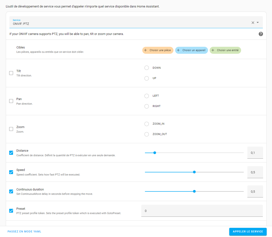

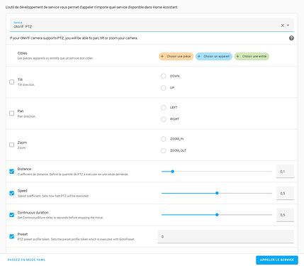

Salut…
Est-ce qu’en testant dans outils de développement tu arrives à quelque chose ?
Ah oui ! je trouve bien un service onvif.ptz.
ça marche avec cet appel de service,
service: onvif.ptz
  entity_id: camera.nvt_mainstream  # Remplacez par le nom de votre entité caméra
  pan: RIGHT  # Direction de la rotation (LEFT pour la gauche, RIGHT pour la droite)
  speed: 1  # Vitesse de la rotation (ajustez la valeur selon vos besoins)
  distance: 0.2  # Distance de la rotation (ajustez la valeur selon vos besoins)
  move_mode: ContinuousMove  # Mode de déplacement (ContinuousMove pour une rotation continue)

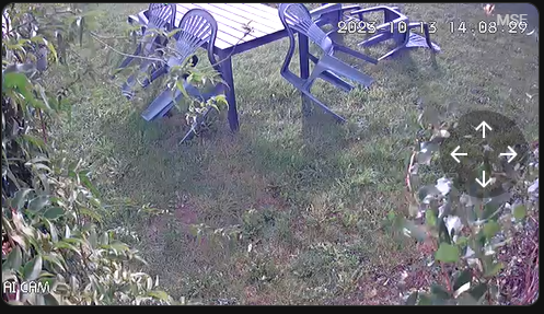

Et si tu utilise ces services dans une carte webrtc comme expliqué précédemment , ça te donne ça :
Capture d'écran 2023-10-13 160839
