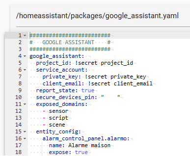

je passe par l’intégration google assistant et j’ai mon entité alarme qui remonte bien dans google home. Sinon, on peut utiliser des scripts qui remontent sur GH aussi.

Tu choisis ce qui remonte dans GH avec l’intégration google assistant.
Soit par domaine
  exposed_domains:
    - switch
    - light
soit par entité :
  entity_config:
    switch.kitchen:
      aliases:
        - BRIGHT_LIGHTS
        - ENTRY_LIGHTS
    light.living_room:
      expose: false
      room: LIVING_ROOM
Pour l’instant j’ai pratiquement tout dans google home, il ne me manque que l’alarme et les caméra de suveillance donc pour ça ça roule.
