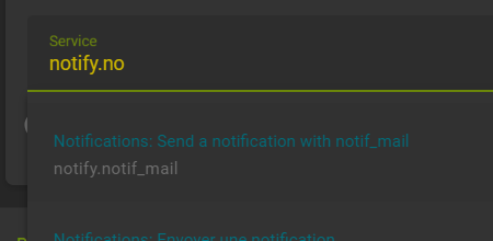

je déterre le sujet car a mon tour j’ai un souci:
en mettant la ligne server: xxxx ma notif n’apparait pas, si je la commente, elle apparait dans la liste. j’ai également une notif Telegram. est ce que ça joue pour la config?
a mon sens non, car ce sont 2 choses différentes déclarées dans une collection…

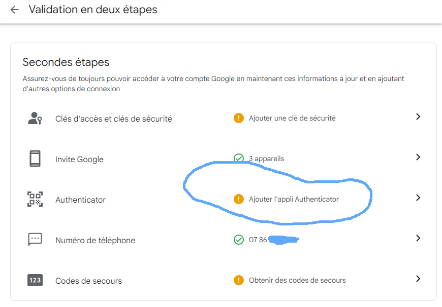

Bonjour, il semblerait que google ait changé de system :
maintenant ils parlent de appli Authentificator.
Qu’ ai k’sé ksa ? :flushed:
perso ,
4. En bas de la page, sélectionnez Mots de passe des applications.
ca n’existe plus …
