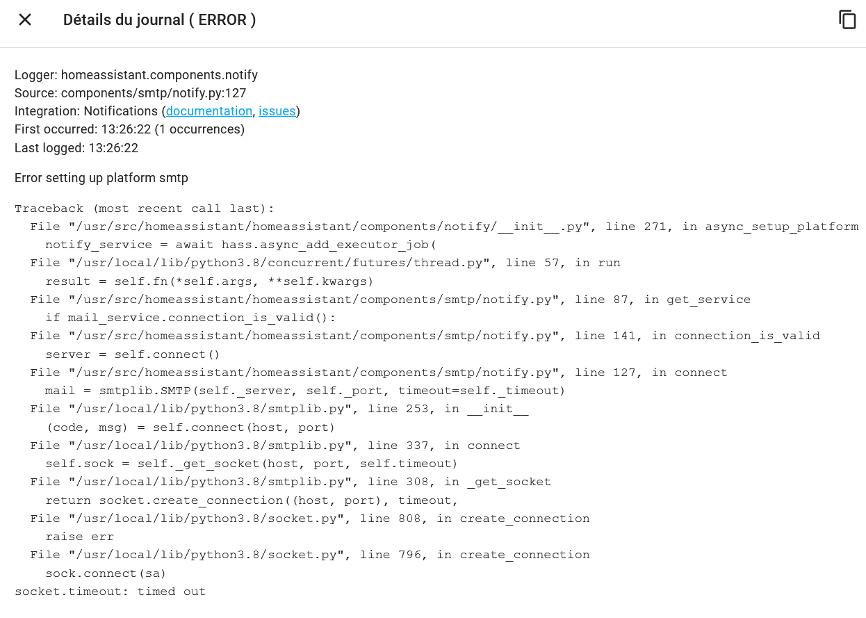

merci @Clemalex mais je galère avec mon service SMTP :
dans configuration.yaml :
j’ai bien mis mon password dans secrets .yaml :
et pourtant :
au début, je m’étais trompé dans le password mais là, je croyais que tout était bon…
Pour la config SMTP, la première chose à vérifier est que ta box ne filtre pas le port 25 que tu utilises ! Si tu es chez Orange problème insurmontable (si ton fournisseur d’email n’accepte pas de connexion sur d’autre port que 25), si tu es chez Free ça se désactive dans la box ou la console de gestion ! Pour les autres, il faut consulter le support du fournisseur pour savoir.
As-tu essayé avec le port 465 ? qui est souvent le port de repli en cas de filtrage du port 25. As-tu aussi essayé avec une boite email plus « standard » que l’obsolète AOL ?

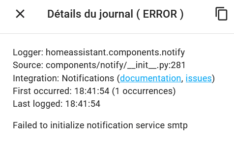

et cette fois ci, je le suis mis avec gmail…j’ai bien eu des alertes de sécurités et ensuite ce message…

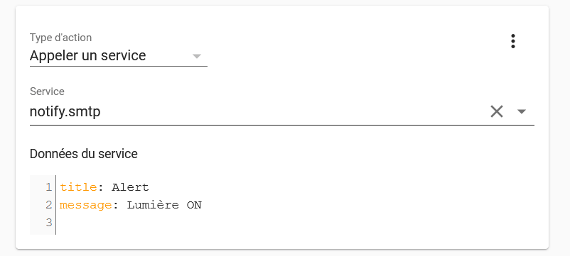

- service: notify.smtp
message: TEST
title: SMTP

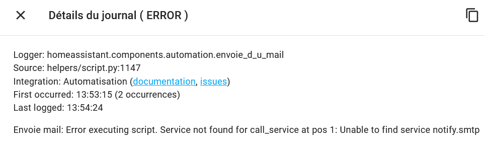

Je ne sais pas pourquoi mais ça été d’un compliqué!
Dans le fichier configuration.yaml, ma config SMTP était bonne mais pour une raison qui m’échappe, le système ne voulait pas créer le service « SMTP » même en redémarrant le serveur.
après plusieurs redémarrage, il est enfin apparu et ensuite j’ai pu créer mon automatisation en appelant le bon service :

Désolé de revenir sur ce vieux sujet, mais j’ai le même problème que toi. Le service notify.gmail (dans mon cas, voir ci-dessous) n’apparaît pas.
J’ai trouvé une erreur importante dans ce que je faisais : laisser les guillemets autour des adresses mails, comme dans le fichier collé. J’ai maintenant enlevé ces guillemets et j’ai relancé à une dizaine de reprise le serveur mais sans résultat. Voici le contenu de configuration.yaml :

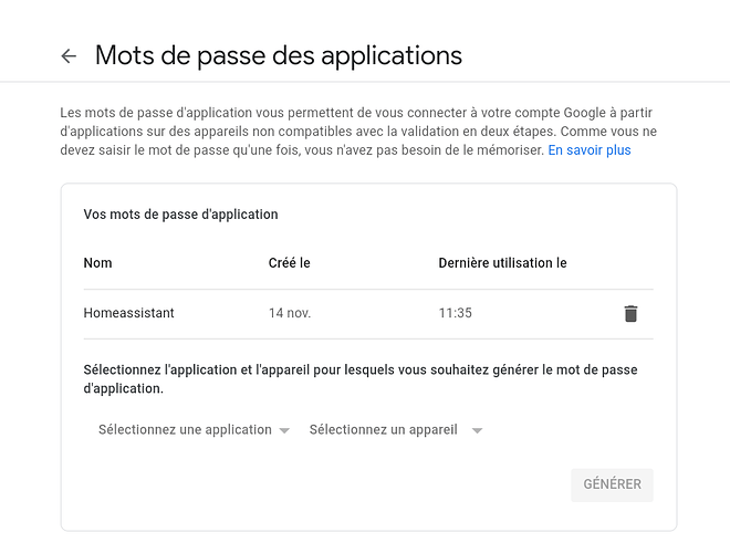

la double authetification n’a rien a voir!
Il faut créer un mot de passe specifique (mot de passe application) d’acces au compte , tu ne peux pas utiliser celui de ton compte directement par sécurité!
Clair, comme dit @Zibasedom_Seblang la double authentification ça n’a rien à voir. Et d’une façon général, c’est pas pratique avec les trucs automatiques… C’est justement fait pour forcer un interaction humaine
En fait c’était la solution. Mais il fallait créer un mot de passe pour l’application Home Assistant et pas pour la messagerie comme j’ai vu dans un tutoriel erroné. C’est quand j’ai vu ton écran « Vos mots de passe d’application » que j’ai compris.
Cà fonctionne maintenant.
Merci à tous les deux et de bonnes fêtes.

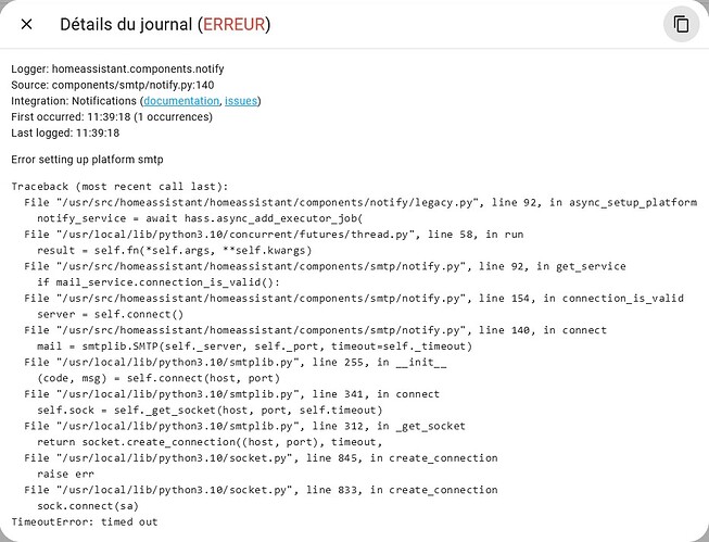

J’ai paramétré ma config comme indiqué, mais le service notify ne démarre pas.
J’ai beau redémarrer mon serveur, je n’ai jamais accès au service notify.mail_smtp
J’ai mis le port 25 puis 587. Selon moi, meme si je me trompe dans les réglages du serveur smtp, je devrais quand meme voir apparaitre le service dans HA, non ?

Mon log:
Merci de vos avis
Tu as une erreur de timeout.
Augmente ta config à 60 au lieu de 15:
timeout: 60
Merci @Giga77 .
Je suis passé à 60, mais ça ne change rien.
Je ne comprends pas pourquoi le service n’est pas monté sous HA.
Même si les réglages derrière sont mauvais, a partir du moment où j’appelle ‹ notify.smtp › je devrais le voir !?
