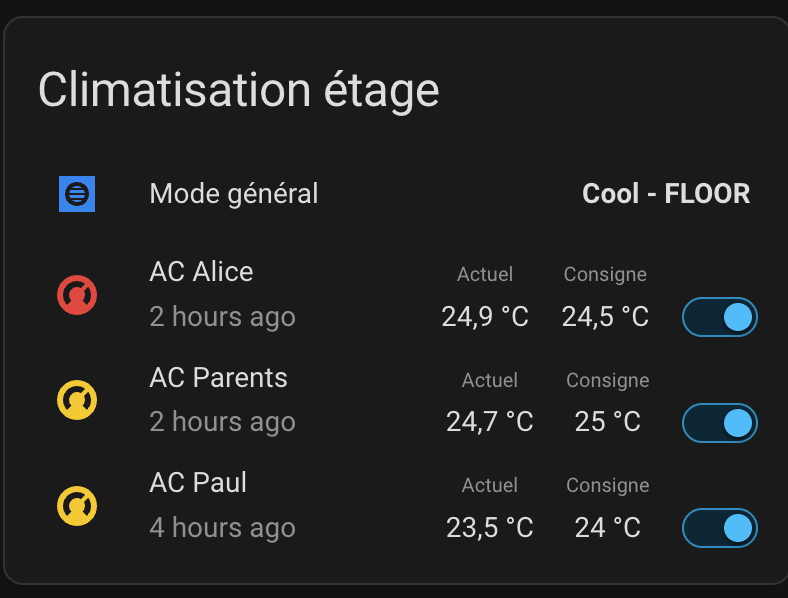

La où ça a été plus galère, c'est du coté de l'intégration. J'ai suivi les infos, mais pour moi ce n'était pas correct par rapport à mon installation. Mon Airzone gère un gainable avec 3 zones (équipées de thermostats Lite). Il y a une 4ème zone équipée d'un thermostat Blueface mais qui sert de "Maitre", là où les Lite sont esclaves.
J'ai trouvé une doc sur les registres Airzone en mode Modbus. Avec beaucoup d'aides d'outils IA j'ai donc refait toute une librairie avec intégration HA, puis une nouvelle carte spécifiquement dédiée à l'Airzone. La librairie ne crée pas des Climate volontairement, pour ensuite pouvoir gérer les entités comme je le veux.
Et puis visuellement ça me plait bien :

De mon coté je n'ai pas eu de déconnexion. J'ai parfois quelques bugs, mais vu que j'utilise mon intégration, y'a surement un peu de débogage à faire. Mais globalement ça a l'air de bien faire l'affaire. Top cette trouvaille avec l'Elfin :waving_hand: :waving_hand: :waving_hand:
