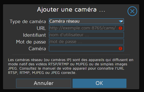

Petite information supplémentaire, j’ai installé l’add-on motioneye et je pense l’avoir configuré.
J’en suis rendu à l’étape ci-dessous :

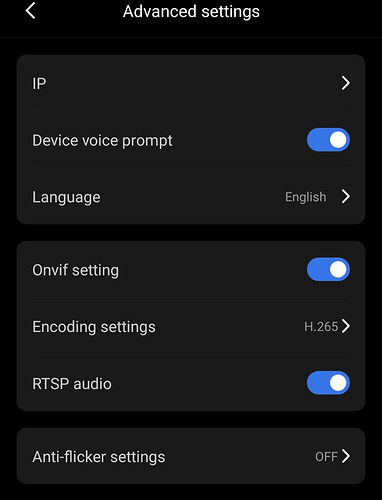

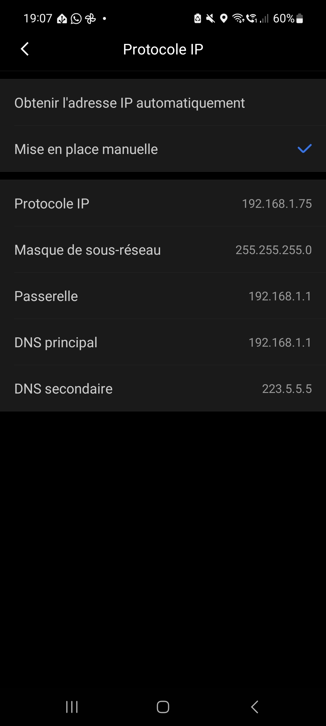

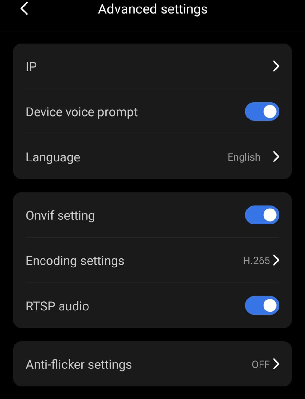

Je ne sais quoi faire, voici les infos que j’arrive à récupérer sur l’appli android :
Tu as un lien de ta caméra ?
c’est quoi la marque ?
as-tu une option ONVIF dans l’application ?
sinon, tu peux tester d’activer le RSTP:
ceshi.ini
[CONST_PARAM]
rtsp = 1 ; RTSPЭ�飬0���ر� 1������
guide.txt
V380 Pro cameras have rtsp/onvif disabled by default. This can be unlocked by inserting an SD-card into the camera.
A step-by-step guide can be found below:
1) Download the V380 Pro app from the App Store or Google Play
2) Register or continue without registering
3) Boot your camera and couple it to the application
4) Set a custom username and password for your camera
5) Download the 'ceshi.ini' file and put it on the root of a micro SD card (so not in a subfolder)
6) Power down the camera, insert the SD card and boot the camera
7) The camera will talk in chinese, wait for 5 minutes (probably shorter, but to be sure)
