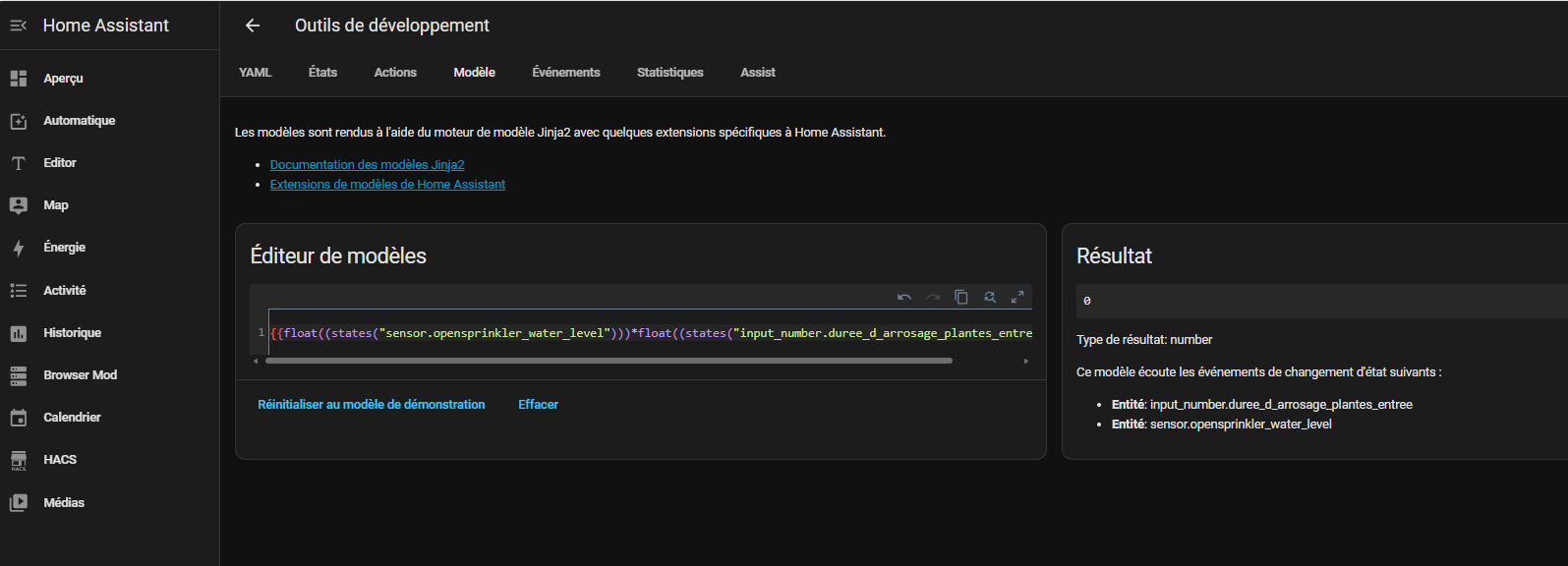

Le plus simple est de tester ta formule dans les outils de développement --> Modèle. Ca te permettra d'être sûr de la syntaxe de ta formule avant de la basculer dans to yaml.
Si je reprends l'exemple du yaml de mon automatisation partagée plus haut, avec la formule dans les outils de développement:
J'ai bien un résultat valide et pas d'erreur, dons ma formule prête à être utilisée.
