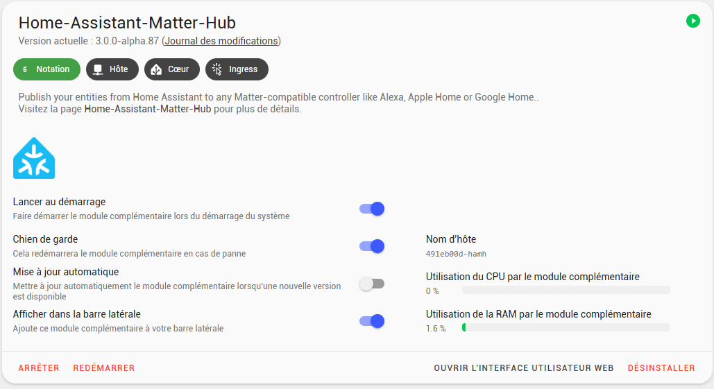

Je viens de lancer l’installation en manuel dans le terminal est j’ai ceci
alors que le service tourne bien
en fait je viens de trouver ce tutau https://www.youtube.com/watch?v=6XQdiV6_XCc
Salut, tu y es parvenu ?
à vrai dire non…
j’ai bien suivi pas à pas la creation du bridge mais impossible de faire reconnaitre par alexa.
A vrai dire toutes les expériences que j’ai avec matter ne se passe pas bien (intégration d’objet)
