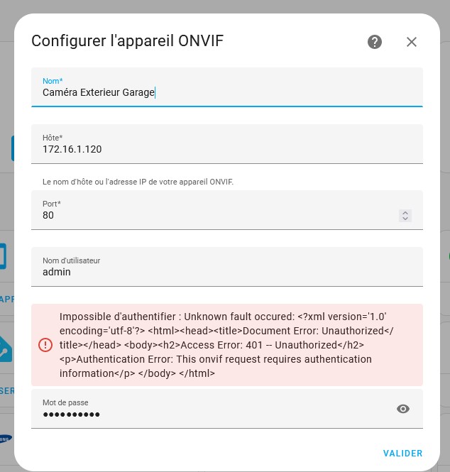

je souhaite afficher l’image de mes caméras de surveillance donc j’ai essayé de faire une intégration avec le protocole ONVIF, mais cela ne fonctionne pas
Je mets les paramètres que j’ai essayé de configuré afin de voir le message d’erreur. La caméra est sur le même réseau que mon home assistant.

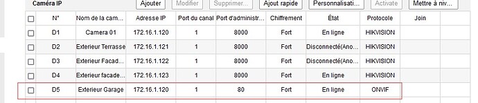

La caméra fonctionne en ONVIF car j’ai essayé d’intégrer cette caméra avec le protocole ONVIF sur mon NVR et ça fonctionne ( voir image )

Tu as une erreur d’authentification. Ton mot de passe ne doit pas être correct. Attention aux caractères spéciaux.
Jai un caractère spéciale dans le mot de passe, ca passe pas sur home assistant ?
J’utilise onvif, et j’ ai 3 caractères spéciaux.
Mais j’ai déjà eu des problèmes avec d’autres intégrations.
Ce qui est sûr, c’est que ton mot de passe est faux, soit mal tapé, soit mal encodé.
Et si il est mal encodé, jai quelle solution? Car au niveau du mot de passe je suis sur decrire la meme chose que sur le nvr
Tu as 2 solutions :
  • Tu crées une issue dans GitHub, et tu attends que ça soit corrigé.
  • Tu changes de mot de passe.
Quel est le caractère spécial que tu utilises ?
Cest le caractère *
Mais en changent le mot de passe et en ne mettant pas de caractère spéciaux, jai le meme soucis…
Bonjour, @totodu44 2 caméras ont la meme ip
Jai bien qu’une seule camera par IP
