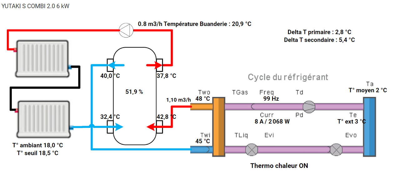

pour info voici ce que j’arrive a faire (je suis fier de moi, même si je suis moyennement satisfait du ballon, j’ai respecté les branchements physiques mais ca fait croiser les tuyaux) en affichage :
infos que je récupère via modbus ou via des sondes dallas (autour du ballon)
pour le mode nuit ou économie (j’ai tempo !!!) j’ai 3 possibilités :
  1. je baisse la t° du thermostat (via un input_select et une planification) (donc baisse la T° air) : la PAC s’arrête
  2. je passe la PAC en mode eco (baisse T° d’eau) : la PAC tourne doucement mais ne s’arrête pas
  3. je limite le courant via une switch (et un relais piloté via ESPHOME)
pour le moment je fais un mix des 3, j’ai pas encore trouvé la meilleur solution. Mon installateur me dit que la 2 est la plus efficace, mois je trouve que c’est la 1.
La solution 3 servirait plutôt pour limiter les cycle court quand il faut 10°C dehors.
