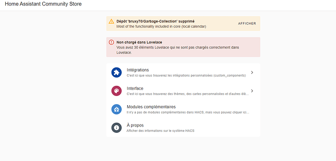

Depuis la MAJ en version Hacs 2.0 je me retrouve avec une interface que je ne connais pas ...
J'ai également plus de 30 éléments non chargé je ne comprends pas
Est ce que vous savez comment résoudre le problème svp :slight_smile: ?

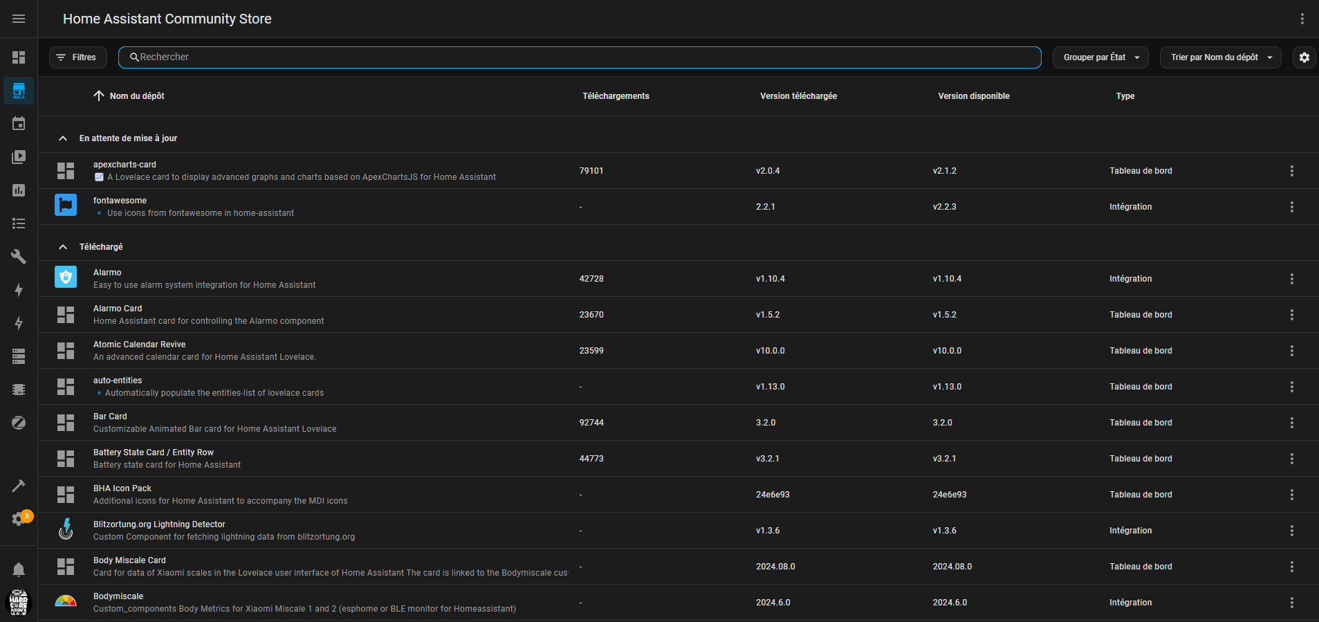

Tu dois avoir eu un soucis lors de la mise à jour.
Ton screenshot, ç’est l’interface de la version 1.
Désinstalle HACS, et réinstalle-le.
tu est avec l'interface v1.
L'interface HACS v 2.0, ressemble a ça:

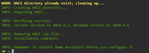

je pense que tu peux refaire une installation, sur ton installation qui existe.
To set up HACS, you can use the HACS download script.
  1. Open a terminal.
  2. Change to the user that is running Home Assistant.
  3. Run the HACS download script.
wget -O - https://get.hacs.xyz | bash -
Ou cas ou, fait un backup complet de ton HA, que si ta une problème , tu réinstalle le backup.
Backup fait, apriori rien n'a changé

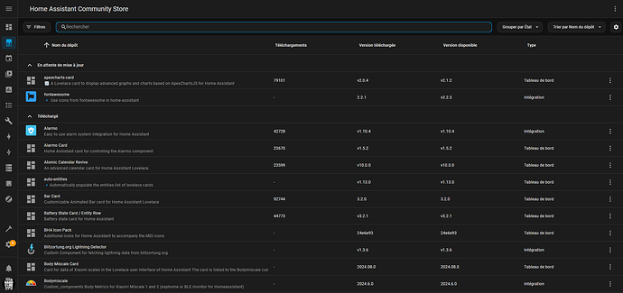

Essaye de vider le cache de ton navigateur, et regarde si HACS est OK.
Tu as redémarré HA aussi ?
Cache vidé, restart de homeassistant. Ca a bien réinstallé le package. HACS est revenu à la normal.
