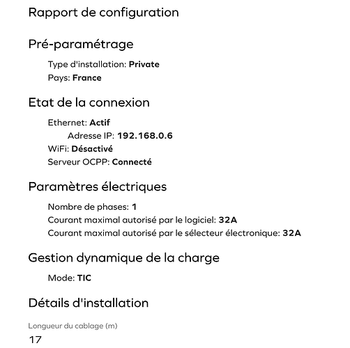

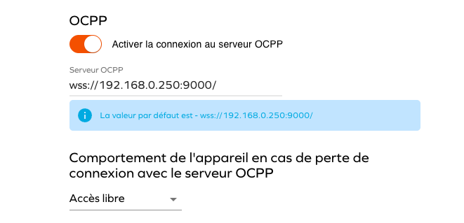

tu peux nous en dire plus ? j’ai sur la box activé OCPP

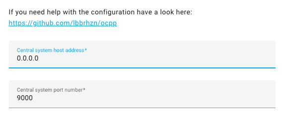

et sur HA
tu as la meme chose ?
J’ai partiellement trouvé, il fallait mettre ws:// et non wss:// car je n’ai pas de certificat !

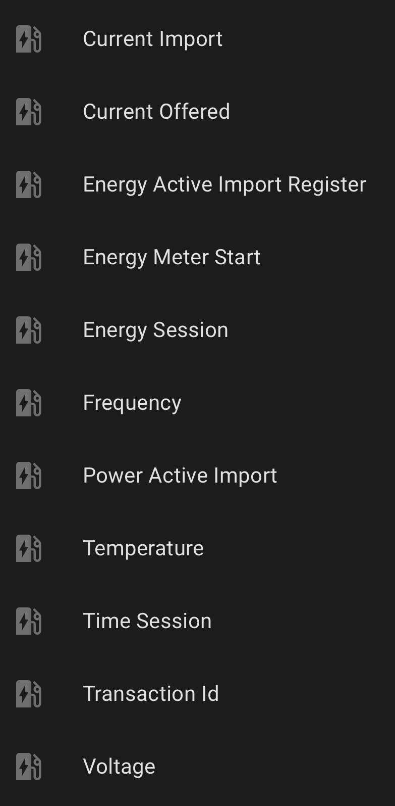

En auto j’ai eu la remontée de pas mal de capteurs. Il doit y avoir une MAJ a faire. Pour avoir la MAJ j’ai installé la borne avec enki qui m’a proposé une MAJ. Puis je l’ai configuré après sur mon ocpp.
Quand il y a problème de détection des capteurs en OCPP. Il faut décocher l’option de détection automatique au moment de la configuration et se contenter des options bien que température ne remonte pas.
Voilà ce que j’avais
Il faut utiliser l’OCPP version 0.8.3 sur HACS pas la dernière qui ne marche pas.
