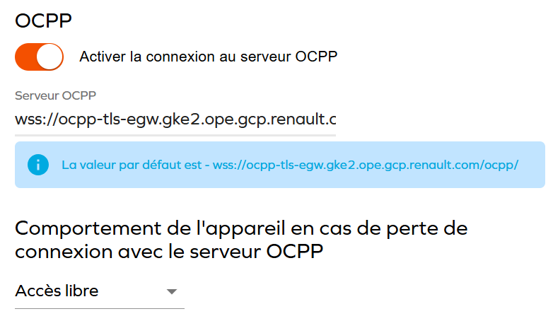

@gypais tu as une borne mobilize ?
J’ai pas de possibilité de lui renseigner de serveur OCPP custom sur ma mobilze :cold_sweat: :cold_sweat: :cold_sweat:

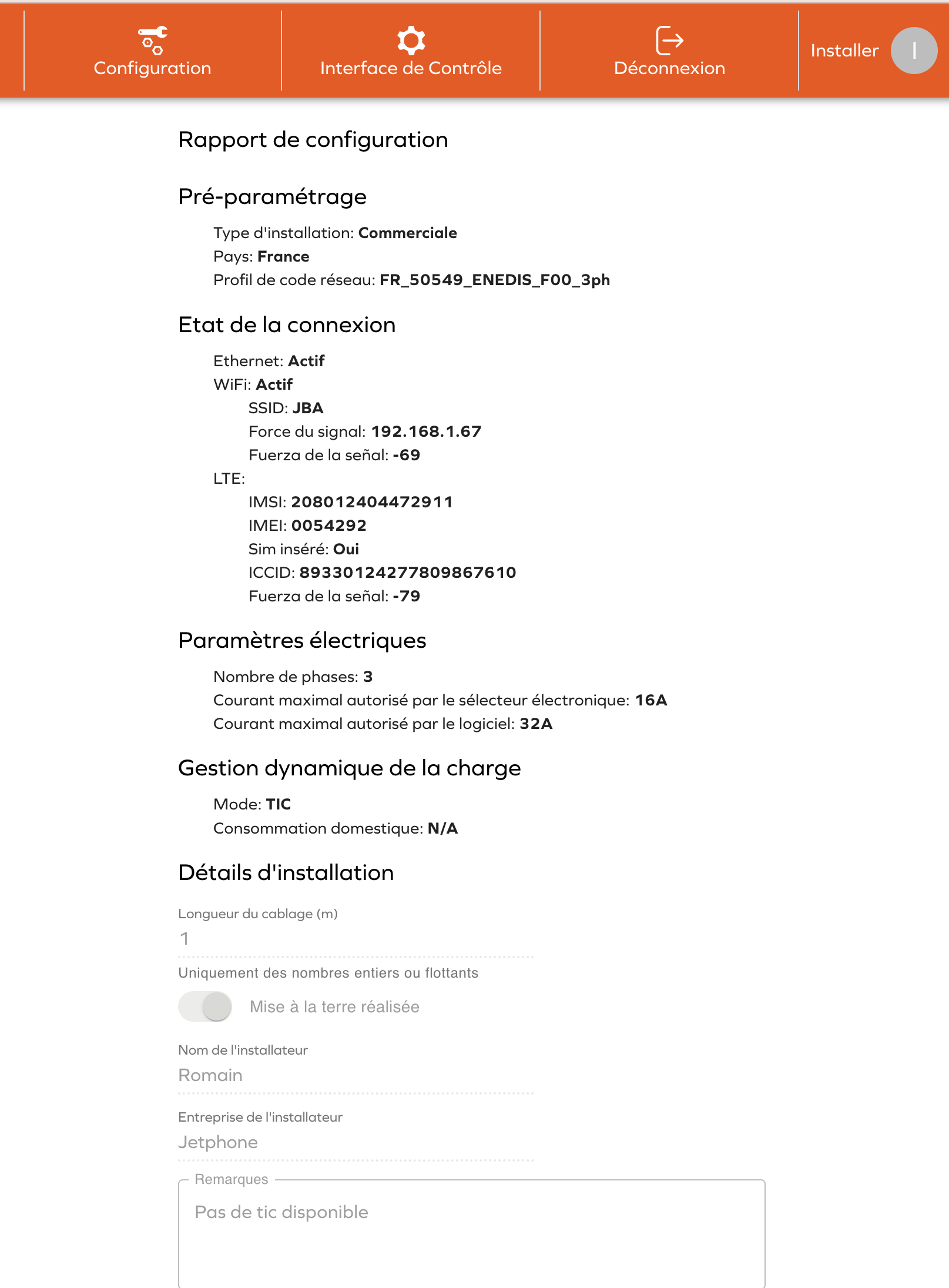

La configuration de ma borne de charge Mobilize est la suivante et à priori, celle par défaut :
J’ai installé l’intégration OCPP via HACS, mais je ne comprends pas comment la configurer.
Merci pour votre aide.

Je voulais passer par OCPP, mais pour une raison qui me dépasse, sur la configuration de ma box, je n’ai plus la section OCPP, donc plus la possibilité de mettre le serveur de mon choix …
Je viens d’avoir la confirmation que Mobilize ont volontairement enlevé la possibilité de changer le serveur OCCP de leurs bornes de recharge.
Donc malheureusement, l’utilisation de OCCP n’est plus possible pour ceux qui n’ont pas changé leur serveur avant la mise à jour du firmware de la borne.
