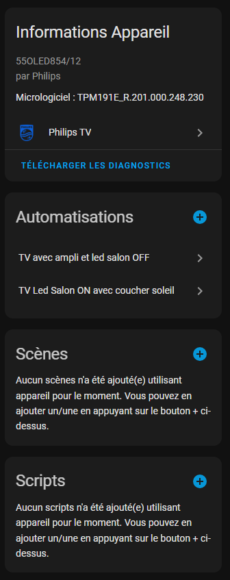

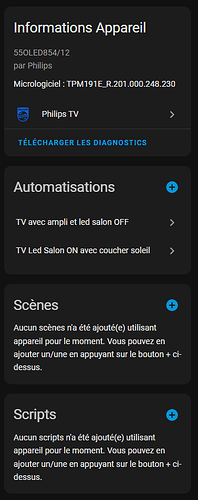

Tu peux le voir dans chaque appareil dans le menu à gauche, s’il est utilisé dans une automatisation, scène ou script.
Merci, je ne m’en souvenais plus.
Par contre je ne comprends pas pourquoi, pour aucun de ces device je n’ai d’entité associée, ce qui était le cas avant (avant quelle maj ? je ne sais pas…manque d’attention aux impacts des maj ?)
