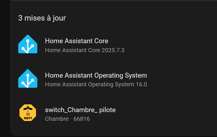

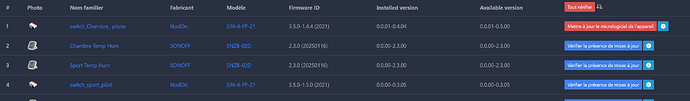

J’ai cette affichage sous HA :
J’ai du mal à interpréter cette information
NB : je n’ai pas encore fait les dernières maj Core et OS

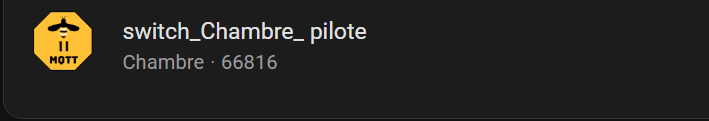

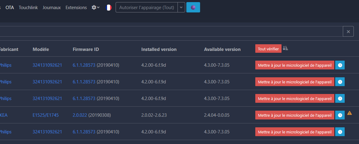

C’est une Maj OTA (la dernière ligne), cela signifie que ton matériel à été mis à jour, fais plutôt sous Z2M si c’est ton cas, tu auras un % d’avancement. (ça peut prendre du temps, 45 minutes ou plus pour une philips HUE pour l’exemple).
Dans Z2M

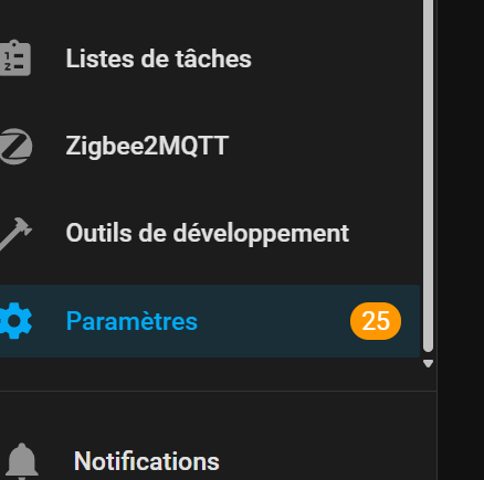

tu as 3 mise à jour, mais les 22 autres notifications, qu’est-ce que c’est ?
des corrections ?

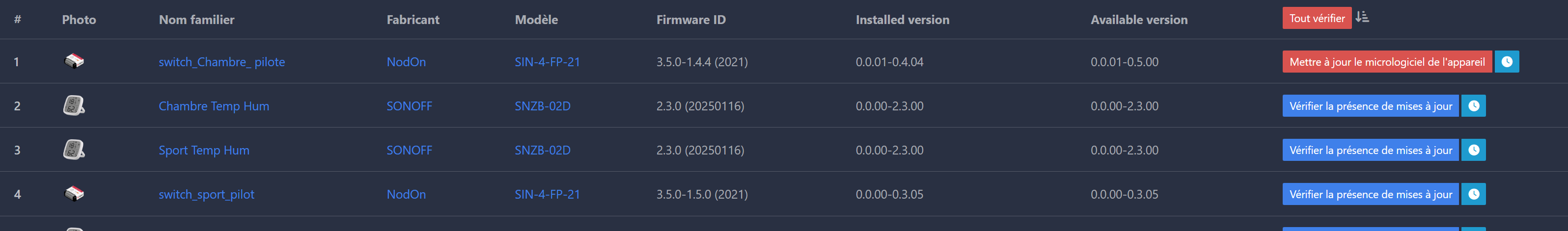

Sur la page Zigbee2MQTTdois-je faire une action ?
Oui, cliquer sur la barre rouge, mettre à jour le micrologiciel, si tu veux lancer la mise à jour par OTA.
Tu peux très bien le faire de la notification aussi.

Problème connu de ma part, la maj OTA sur ce module ne fonctionne pas (à faire avec l’application NODON, il faut que je retrouve le post)
Je croyais que c’étais fixé. Soit disant c’étais un problème de Z2M.
J’ai le même soucis sur les télécommandes philips, flemme de repasser sur HUE pour faire la maj
C’est pas générique, seulement ce device. Mais autres NODON font bien les maj OTA

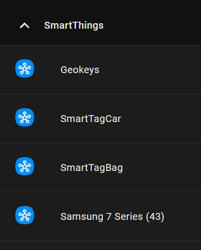

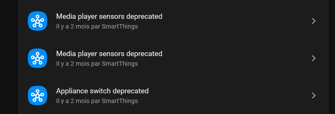

J’ai du mal à faire le lien avec les objets concernés : des tags Samsung :

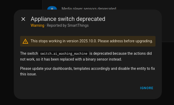

Il faut lire le message dans la notification, ça te donne des indices sur le souci a corrigé.

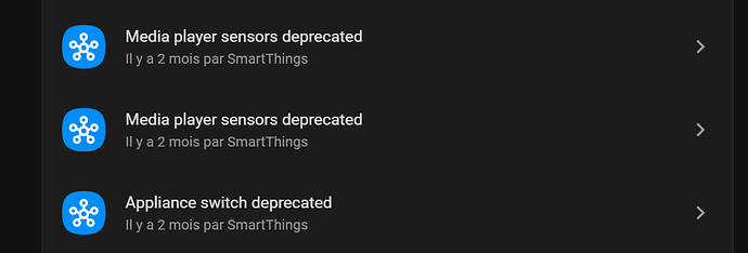

En gros , tu as le switch qui va être supprimer et remplacer pas un binary_sensor, il faut penser a modifier ton dashboard, template, automatisation ou script qui utiliser les switch smarthing.
a faire avant 2025.10.0.
