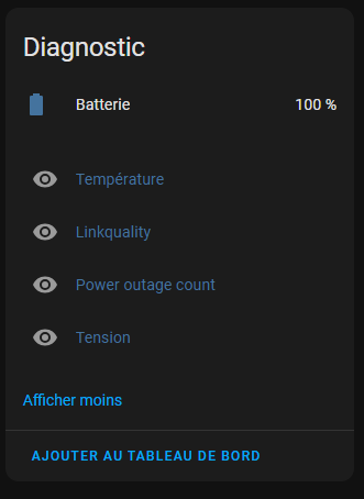

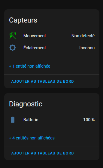

bon bah ca me dit que RSSI et LQI sont desactivés… je cherche a les activer du coup

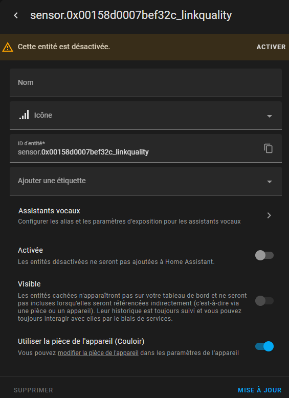

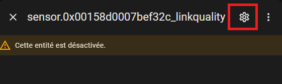

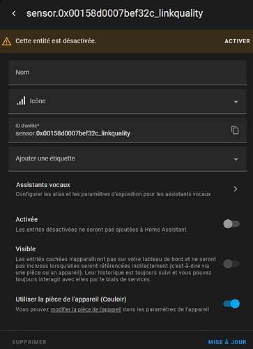

Dans l’appareil ta des entités pas afficher ( celle qui sont pas activé ), dont celle du lqi qui est désactiver par défaut.
Faut afficher les entités cacher, sélectionner celle du LQI et l’activer .
