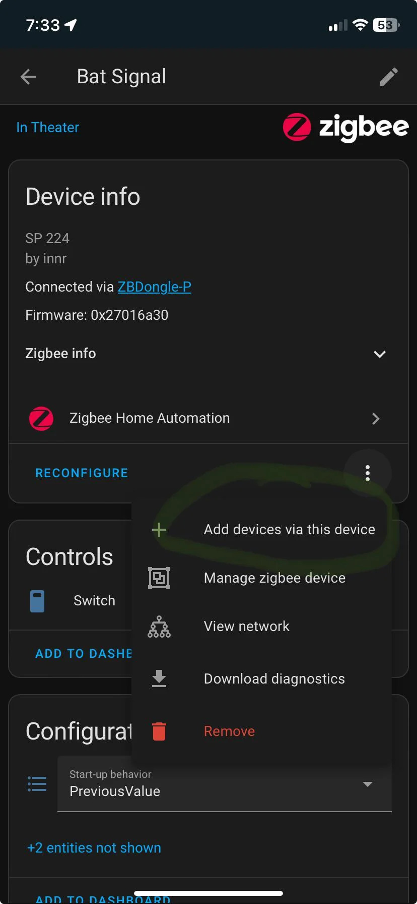

oui, faut supprimer l’appareil.
Choisir le routeur sur lequel tu veut l’appairer dans la liste des appareils dans ZHA.
Tu clique sur les 3 points et ajouter appareil depuis c’est appareil:
ok merci, je le saurai comme ça

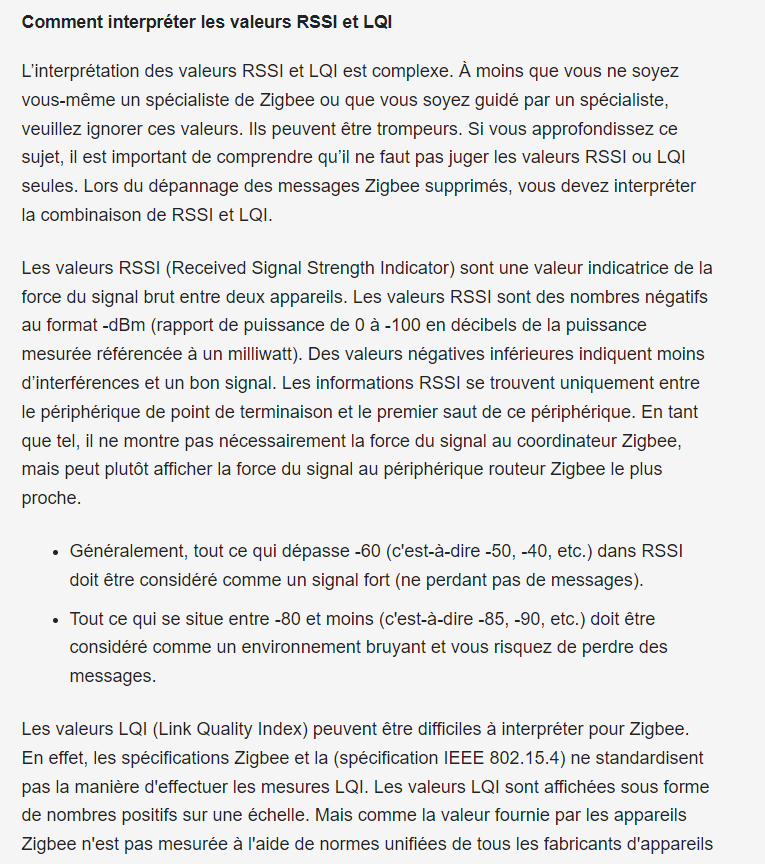

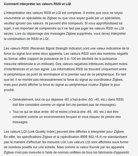

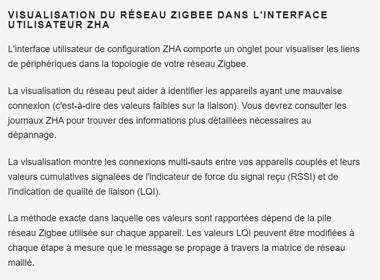

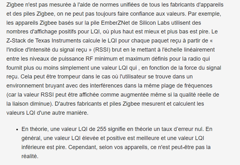

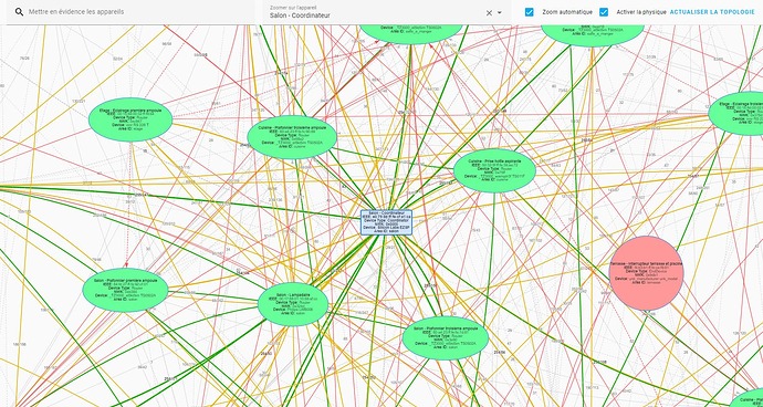

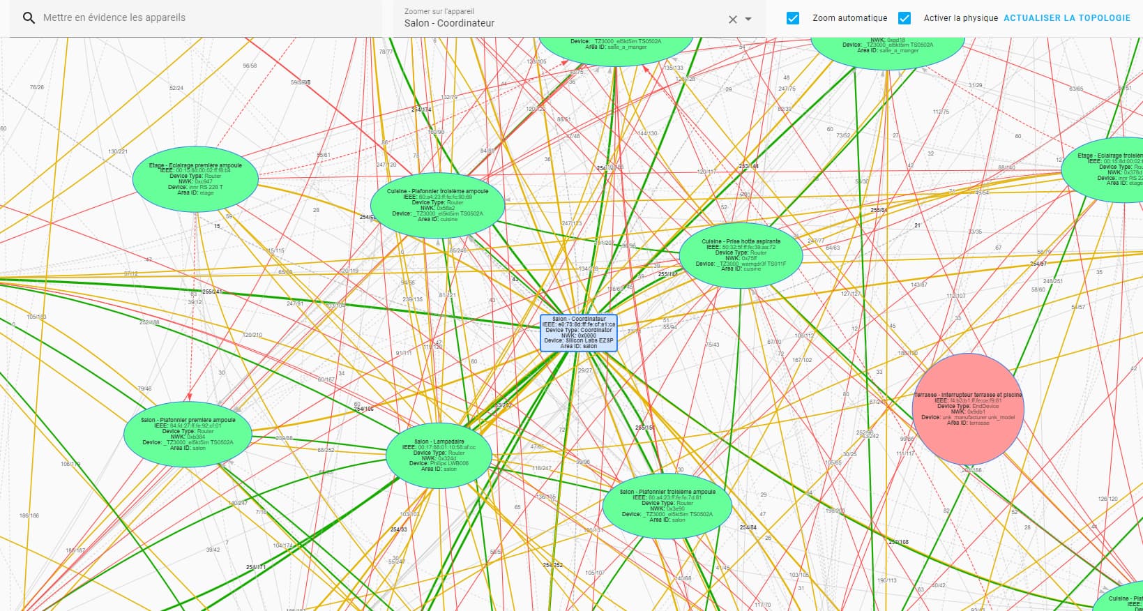

là j’appel ça marchotter ;), sur ZHA tu as la qualité du signal ? comme le LQI sur 2ZM ?
Il y a moyen de voir des choses, mais c’est pas super clair :grin:
4 « J'aime »
@Krull56 : on ne se moque pas !!!
C’est plus beau que sur Z2M : au moins il y a des jolies couleurs :crazy_face:
La doc :
Et ça c’est avec Gogole Trad, je vous explique même pas en anglais :hot_face:
