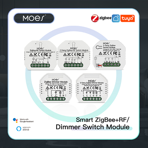

Trouver des interrupteurs muraux zigbee et RF433 semble compliqué, en revanche, il y a des micro-modules qui eux fonctionnent en zigbee et en RF433 et qui peuvent être pilotés par des interrupteurs sans fil RF et/ou zigbee :

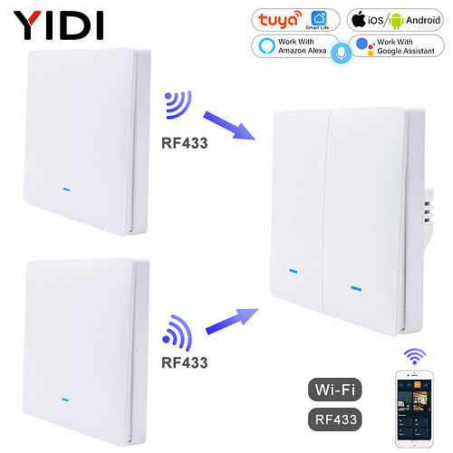

Sinon, il y a des interrupteurs sans fil et filaire en Wifi et RF433 :
Merci pour ton retour, j’ai pas pensé au micro module, du coup chez moi ca serait interrupteur connecté zigbee (que je connecte pas au reseau zigbee) et le micro module derrière avec un switch rf a coté, un peux un idée farfelu mais c’est pour avoir le même design d’interrupteur de partout
