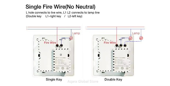

Aqara : QBKG25LM
Protocol de com : Z2M
HA pilote déjà actuellement tous mes volets roulants
Pour vous cela est-il faisable ? (ou y a-til le Pb d’alimenter électriquement toutes les voies pour que cela fonctionne)
Si vous avez connaissance d’un hardware fonctionnel autre, je suis aussi preneur.

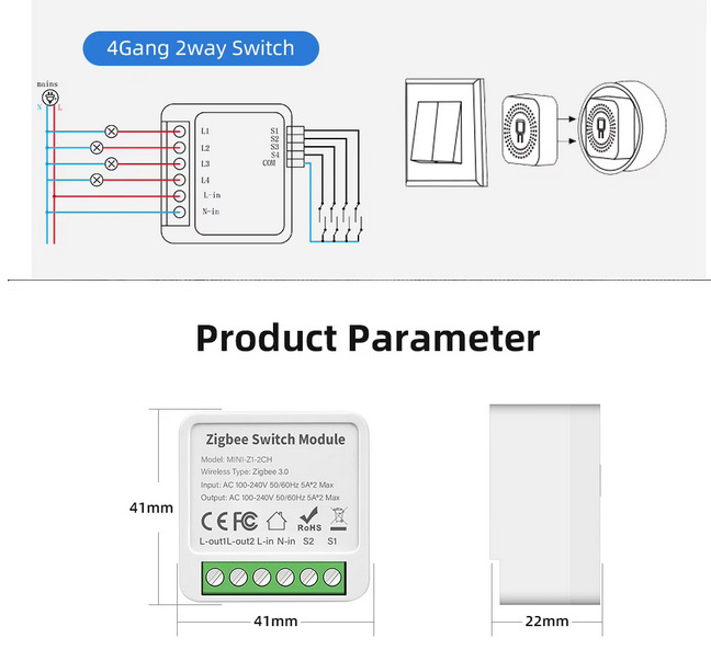

sinon plan B un module 3 voies ZIGBEE classique :
A mettre derrière un interrupteur triple basique en haut?
et du coup il faudrait aussi que je change interrupteur du bas par un poussoir afin qu’il envoie juste une impulsion…

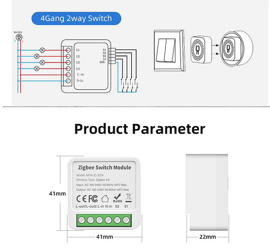

@ddfdom : j’ai reçu le module pour commander 2 lampes (connecté à rien) juste pour récupérer les imputions monter et descendre pour ouvrir mes volets roulants.
Capture
et la je suis marron, impossible de câbler le module ! (pour com/S1 et S2 = OK)
Mais pour alimenter le bignou = KO :
Je branche la phase sur L puis :
CAS 1 : rien d’autre : rien ne se passe et impossible de détecter le module
CAS 2 je branche un Neutre à la place d’une lampe et la PAFF ça disjoncte (normal cour Circuit…)
Donc comment fais tu pour connecter ce module sans rien mettre derrière ?
J’ai l’impression que ce ne sera pas possible avec ce module et qu’il faille acheter un module avec une alim neutre permanente ;-(
