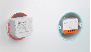

Il y a les modules Sonoff suivants qui fonctionnent bien (avec ou sans neutre) et qui rentrent dans une boite d’encastrement derrière un interrupteur classique :

Tu as un lien commercial du Sonoff s’il te plait ? C’est un module à encastrer aussi ?
Ca par exemple (perso j’ai l’ancienne version qui est plus grosse)
https://www.amazon.fr/dp/B0C5371TQL/ref=sspa_dk_detail_3?psc=1&pd_rd_i=B0C5371TQL&pd_rd_w=eBlJY&content-id=amzn1.sym.a65583b8-36db-4b44-b29e-88a5ed95007c&pf_rd_p=a65583b8-36db-4b44-b29e-88a5ed95007c&pf_rd_r=8V1W478DTXN3Q5JNERDQ&pd_rd_wg=OFxyv&pd_rd_r=38c3bad2-5d92-4196-8628-f7c46bffb82f&s=computers&sp_csd=d2lkZ2V0TmFtZT1zcF9kZXRhaWw
et ce module permet de garder l’interrupteur fonctionnel ?

Comme la plupart des micromodules : oui.
Plusieurs solutions de cablages:
Si c’est comme la version précédente tu peux les programmer pour marcher avec des poussoirs ou des inter classiques.
Ca te permet de domotiser la plupart des lumières, mais en on/off uniquement.
Pas d’action chez Amazon, on les trouve un peu partout…
