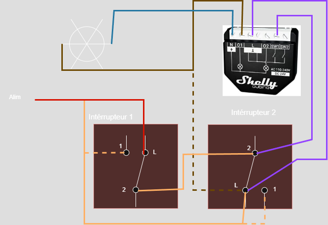

Je remonte le sujet étant devant mes interrupteurs avec mes ressorts pour transformer mes bi-stable par des bouton poussoir et mon module Shelly qubino wave 2pm.
Mes ampoules sont des Philips hue, le circuit actuel est un va et vient classique avec des bi-stable.
Interrupteur 1 (celui du haut)
Interrupteur 2 (double interrupteur c’est celui de droite)
Une âme charitable pour m’aider ?
Circuit sur off.
À l’interrupteur 1 j’ai du courant partout sauf sur le fil orange qui est en bas.
Interrupteur 2 courant seulement sur le fil orange en haut.
(Si j’ai bien compris le système du tournevis testeur)
Merci.

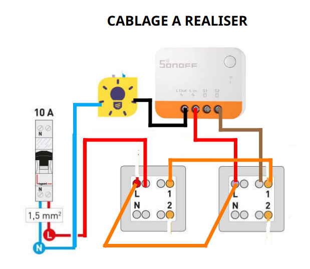

Tu veux savoir le branchement, c’est ça ?
Si oui, il te faut adapter ton cablage a ce schéma et a ton module
Shelly — sonoff
L = Lin
O1 = Lout
Sw1 = S2
N (non existant sur sonoff)
Ton module doit pouvoir fonctionner avec des boutons poussoirs (a vérifier)
Tu dois mettre le module dans le boîtier ou tu as le fil qui part a la lampe.(2eme boîtier)
Ton module a besoin du neutre, il faut le récupérer au fond de ton boitier (fil bleu normalement).
Vérifie sur ton branchement que le fil qui part a la lampe est bien le marron.
Je te conseil de refaire le schéma avec ton module sur une feuille afin de bien identifier les branchements
Sous réserve:
Je vois dans le second boîtier, que tu as un deuxième bouton, as tu vérifier si les deux points lumineux sont sur le même disjoncteur ?
Si c’est le cas, tu pouvais faire plus simple sans modifier les boutons et avoir les deux points lumineux sur ton module.

J’ai essayé de faire un schéma en m’inspirant du tien.
Les trait en pointillé sont des liens « coupé ».
En violet j’ai mis les fils que je dois rajouté.
Pourrais tu me dire si mon schéma pourrais fonctionné ?

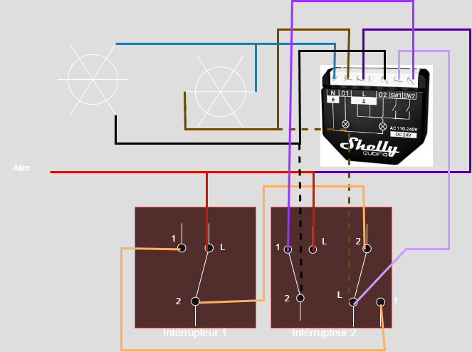

Il y a une erreur ton fil qui va a SW1 doit être branché sur L de l’interrupteur.
Le fil noir qui va a la lampe doit être branché sur le module en O2
(Désolé pour la qualité du schéma).
J’ai essayé de comprendre un peu.
Ce schéma est bon si je met mes interrupteurs en bouton poussoir ?
Désolé pour les couleurs j’ai fais comme j’ai pu…

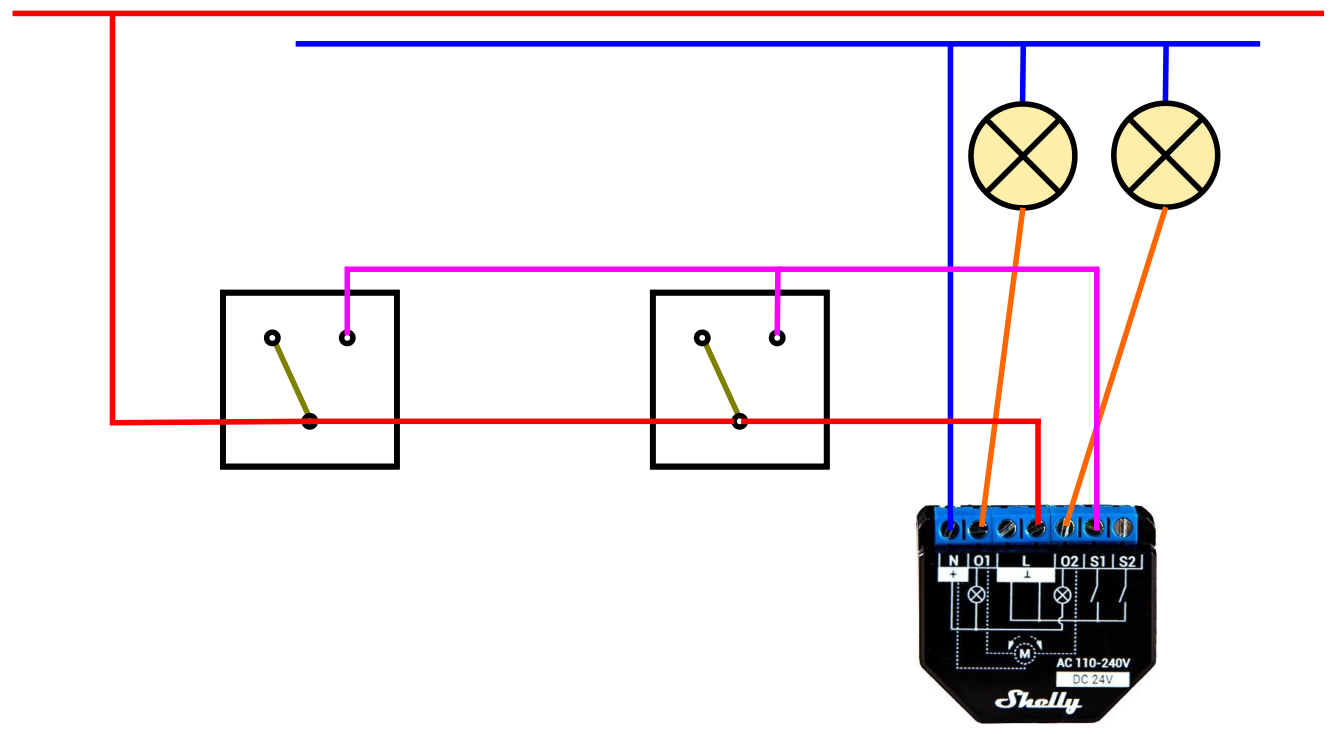

hello

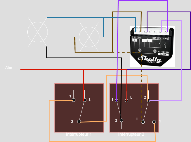

non ça ne vas pas ta phase est coupée avant d’arriver au module elle doit arriver directement au module sans passer a travers les interrupteurs
edit:
voici le schéma avec des butons poussoirs
Ok super merci Schéma bien lisible.
J’ai pu faire le branchement et tout fonctionne !
