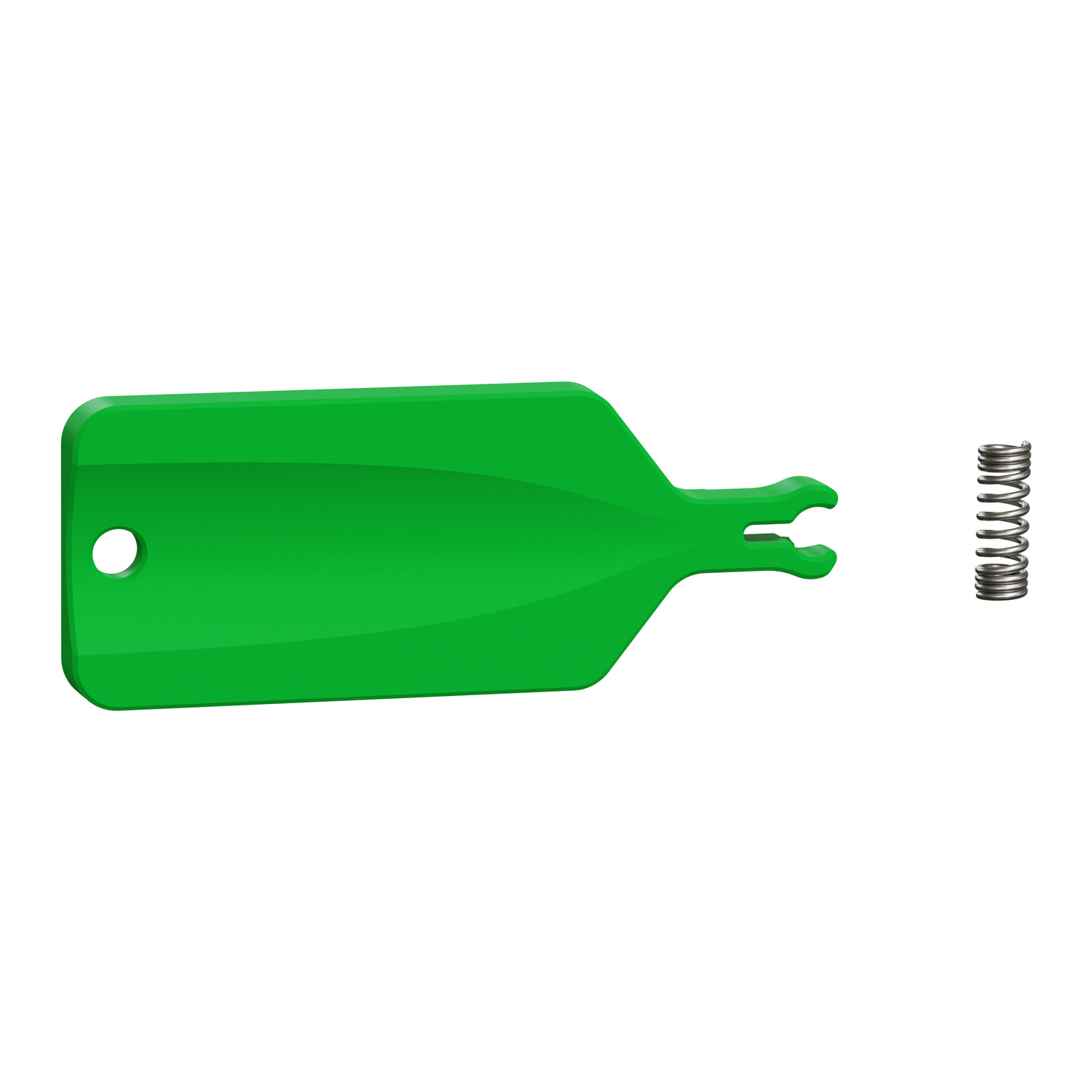

Bonjour tu as ces accessoires pour transformer tes boutons en poussoir

@oli_34 Merci c’est génial que cela existe !
Même pas le prix d’un bouton poussoir et je peux en faire 10 !
Sait tu si sur les doubles interrupteurs ça fonctionne également ?

Oui ça se monte sur les deux.
Moi je partirai sur des ampoules non connectés avec des modules
Ça ne fonctionne pas avec tous les interrupteurs certains ne permettent pas d’y glisser le ressort
En reconnaissant les boutons schneider les ressorts ce montent sur leurs gamme d’inter ovalis, odace, unica et même l’étanche mureva.

Mes interrupteurs sont tous de la game Odace. Les ressorts sont parfaits comme solution.
