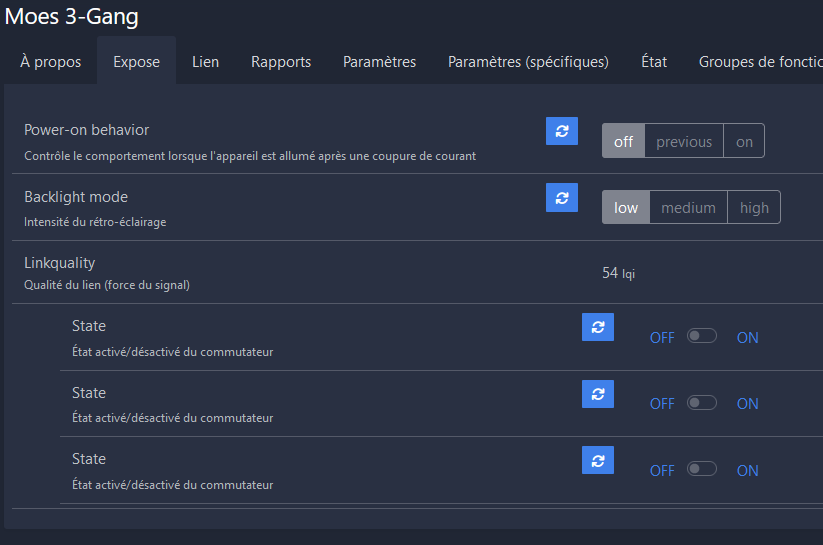

Quels sont les exposes de ce switch dans Z2M ?

le bouton droit allume une ampoule (fils connecté sur L1). L’ampoule s’allume et s’éteint sans soucis (pas d’automation sur ce bouton, juste un on/off classique). Lorsque j’appuie sur les 2 autres boutons (ou aucun fils n’est branché donc sur L2 et L3) cela me fait clignoter cette même ampoule (avec ou sans automation de configurer)

Comme indiqué/complété dans mon message précédent, je pense que c’est lié au fait que le module a besoin à chaque action de « tirer » du courant sur ta lampe du fait qu’il est sans neutre…
Ok, donc c’est pas lié à la façon dont le module est géré par HA (avec une automatisation par exemple) mais plus à un souci de branchement comme évoque par @Krull56
