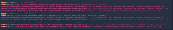

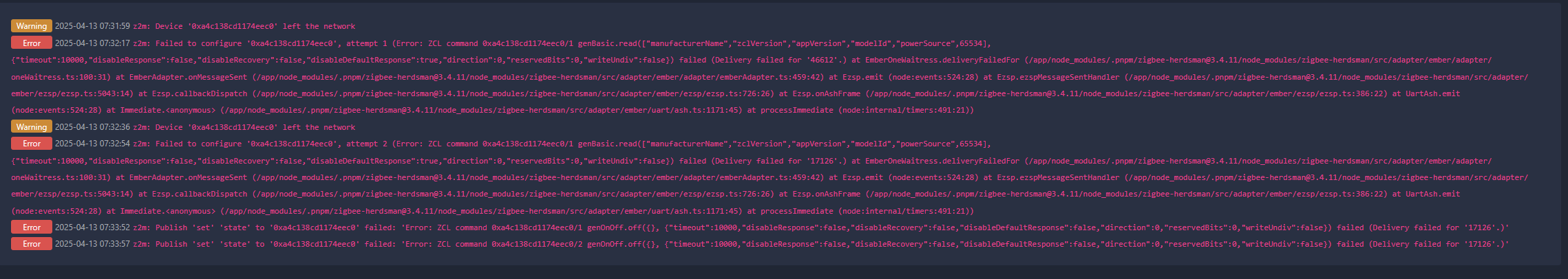

Peux-tu, copier les logs au format texte, et les mettre dans la balise texte préformaté ( icône image ).
j utilise une cle usb sonoff zigbee plus E, avec la deniere version …

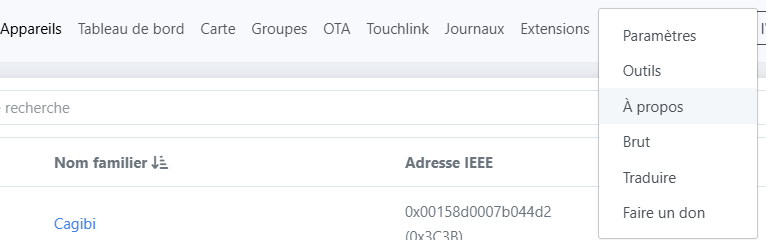

Oui, mais quelle version ?
tu le verras dans le dashbaord de Z2M, dans à propos :

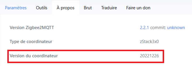

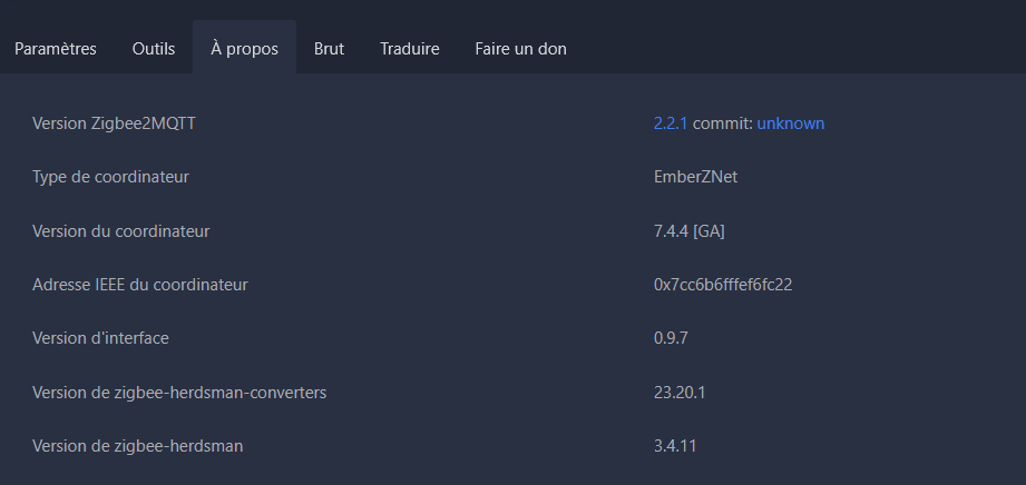

j’ai ceci
la dernière version en v7 c’est la 7.4.5 et en v8 la 8.02.
https://github.com/darkxst/silabs-firmware-builder/releases/download/20250220/zbdonglee_zigbee_ncp_8.0.2.0_sw_flow_115200.gbl
ah c’est la version de la cle??
j’ai fait la maj sur le site y a pas longtemps
Non, la version du firmware flasher sur la clé.
desole de ma question surement bete
comment faire la mise a jour??
je suis passer via ce site c’est pas bon??
https://dongle.sonoff.tech/sonoff-dongle-quick-flasher/
merci
Je ne connais pas le site, les utilisateurs utilisent plutôt celui-là:
regarde c’est issue, tu devrais trouver une solution :
je vais essayer encore MERCI
