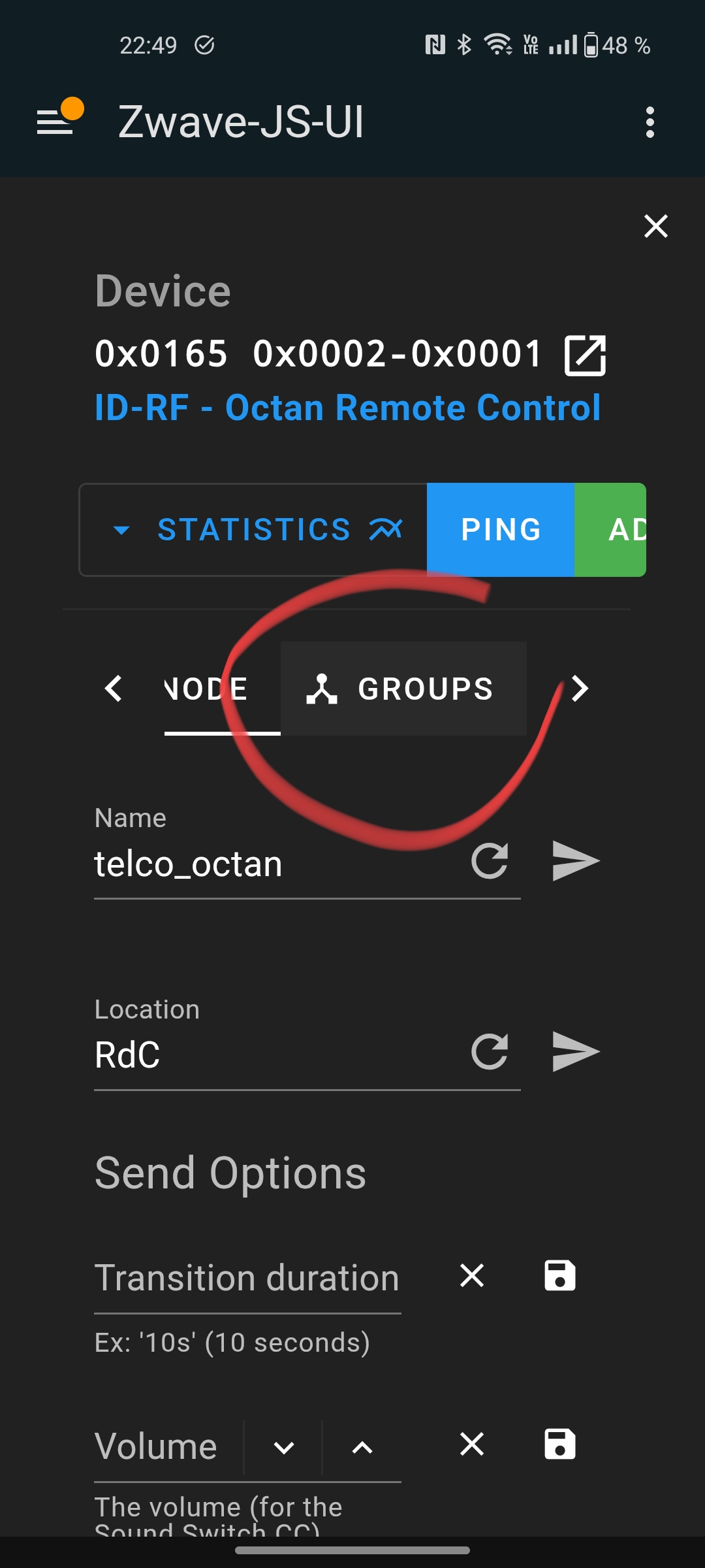

Ça se fait tjs je le fais sous zwavejsui , comme sous jeedom , c’est une fonctionnalité du zwave

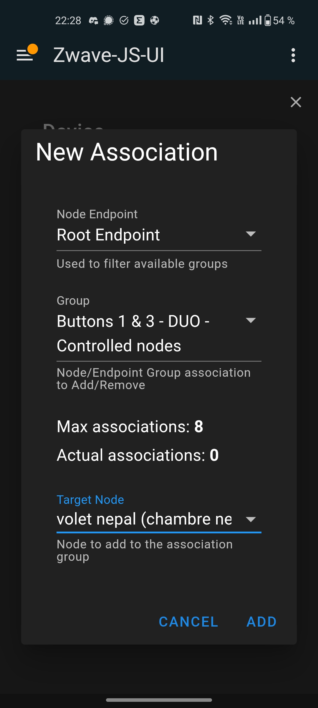

Voici ce que ça donne avec une télécommande nodon sur les groupe d’un volet
Ça c’est sur la télécommande ou sur le micromodule?
Sur la télécommande
c’est depuis l’actionneur que ça se règle

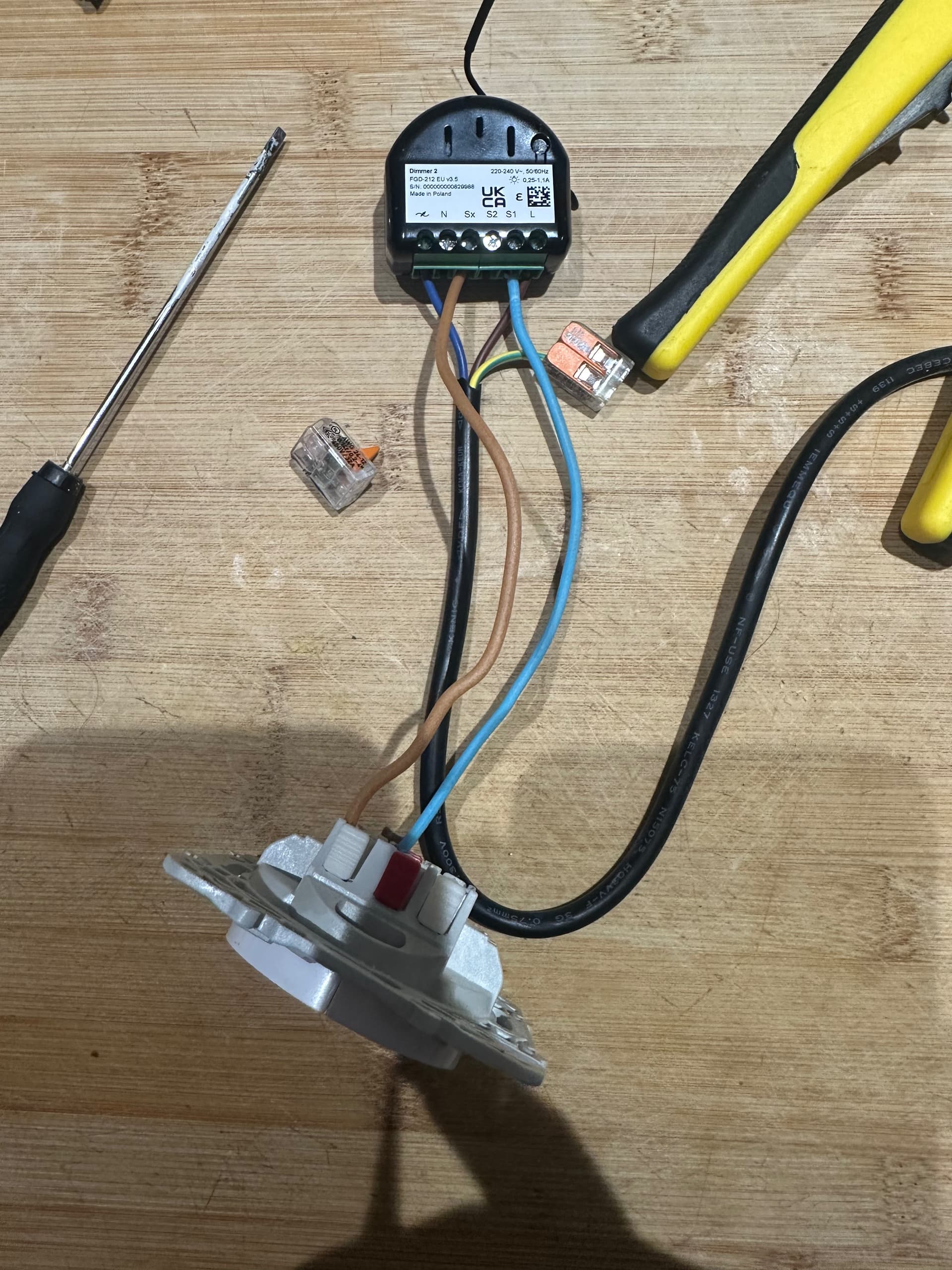

Après avoir testé avec un module fibaro dimmer 2 relié avec neutre et charge dans le salon, en groupant une de mes leds, de endpoint de la charge s1 au s1 du fibaro rgbw avec brio, j’ai commandé un autre dimmer 2 pour le monter sur un interrupteur mais cette fois sans charge, en respectant le montage suivant:
L sur L
N sur N
S1 sur la phase de l’interrupteur et Sx sur la borne 1 de l’interrupteur, pour constater que ça ne fonctionne pas… à 55€ le test je suis un peu blasé!
Soit je câble ça comme un apprenti un jour de fête de la bière, soit le paramètre « sans charge » (pas de retour lampe sur la vague avec une flèche du module) a une énorme importance.
Bref ça avance mais pas dans le bon sens… me revoilà au même point
Et qu’est ce qui ne fonctionnes pas ?
Fais nous un petit cablage du module sans charge
Et bien malgré le binding identique à celui testé avec succès sur mon dimmer2 du salon (avec charge), aucun mouvement d’interrupteur ne commande ma led. J’ai respecté le montage suivant, pour info l’alimentation est sur prise le temps des tests.
C’est moi où j’ai l’impression que le câblage n’est pas correct ?
