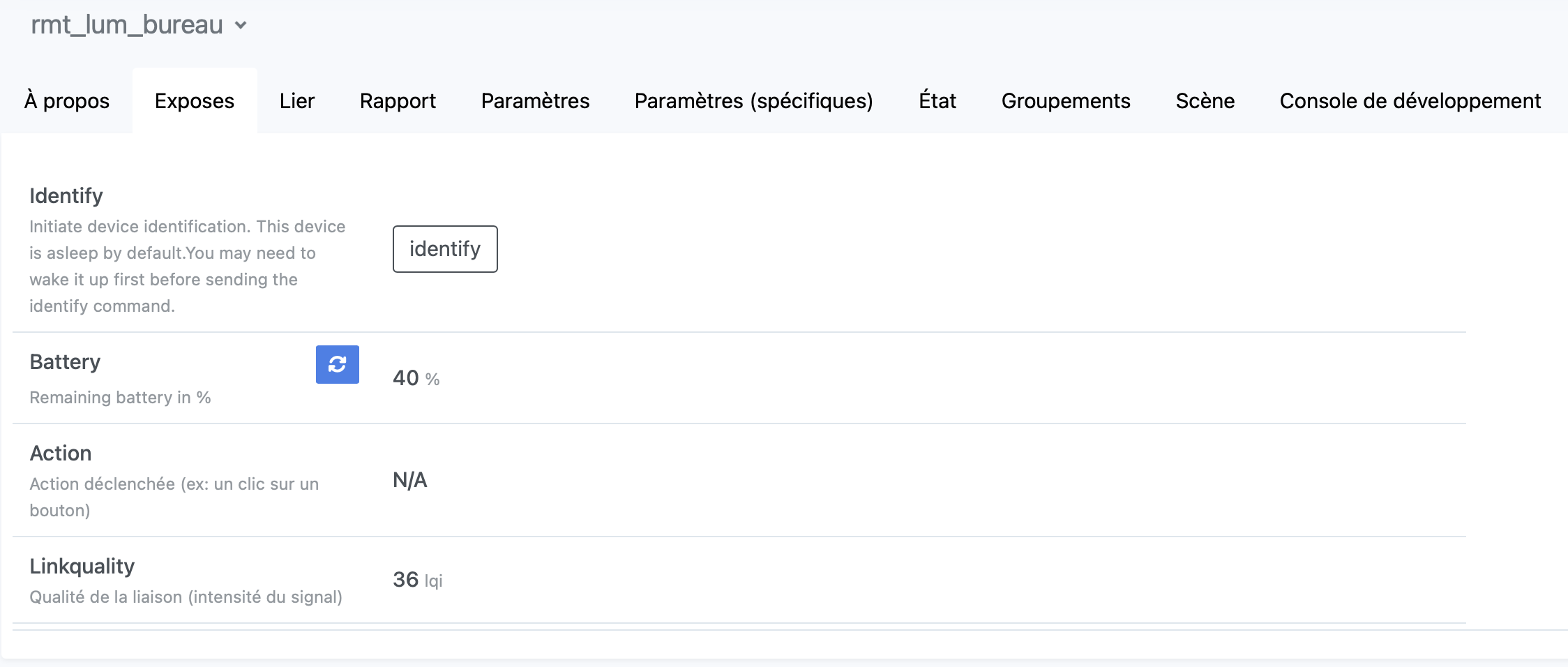

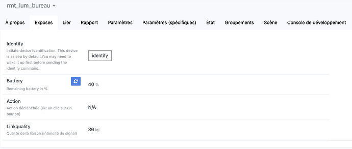

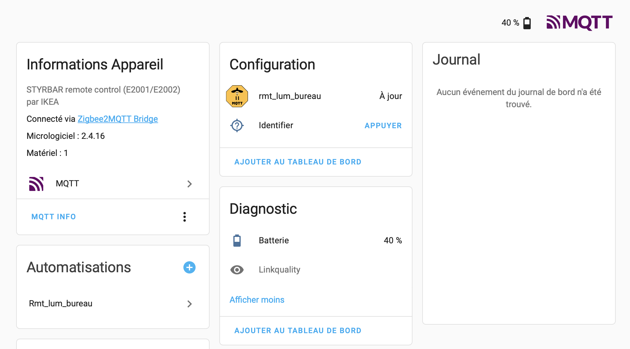

En tout état de cause à l'heure actuelle j'ai beau supprimer les interrupteur et les re-configurer J'obtient cela dans MQTT et Z2M
Quelqu'un a t il une piste pour pouvoir reconfigurer les interrupteurs ?

Et le fait que MQTT mette ‹ identify › on s’en tamponne ?
Je n’ai pas regardé si les blueprints ont été maj, à regarder…
Sans présicer quel blueprint tu utilises, je ne peux pas t’en dire plus.
Oui :sweat_smile:
Oui, c’est pour identifier ton appareil. Quand tu appuies dessus, il y a des appareils qui allument une led par exemple.
