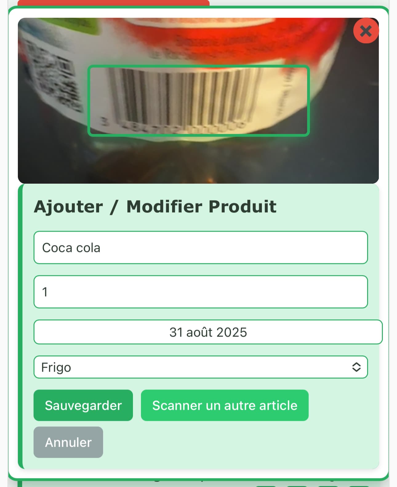

Gérez facilement votre frigo, garde-manger et autres stocks avec Invenio, une carte Lovelace personnalisée pour Home Assistant. Scannez les codes-barres de vos produits ou ajoutez-les manuellement ou automatiquement via une base de donnée (comme l’ail du primeur, ou des paupiettes de veau !), suivez les quantités et recevez des alertes visuelles pour les dates d’expiration imminentes. Intégrée à Firebase pour un stockage en temps réel, cette carte simplifie l’organisation de vos provisions tout en réduisant le gaspillage alimentaire.
Fonctionnalités :
  • Scan de codes-barres via caméra pour ajouter des produits rapidement.
  • Ajout manuel pour les produits sans code-barres.
  • Gestion des emplacements (frigo, garde-manger, divers).
  • Alertes visuelles pour les produits expirant bientôt (3 jours ou moins).
  • Interface intuitive avec onglets et boutons d’action (ajouter, modifier, supprimer).

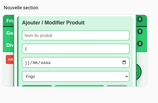

Mon autre souci est le suivant :
l’affichage est tronqué sur HA (mais entier sur une page web. Mais les données ne s’enregistre pas.
ps: Pour Affichage c’est bon, c’est reglé
  • Mais les sauvegardes ne se font pas.

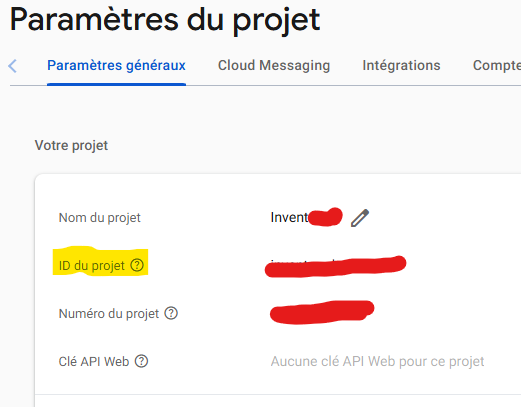

Question de débutant dans le fichier que doit on mettre pour databaseURL: « A COMPLETER »,
merci
Bonjour @M_nu62880, pour trouver le lien database URL, je t’invite à aller sur console.firebase.google.com puis à côté de vue d’ensemble tu vas avoir une roue dentée, clique dessus puis clique sur Paramètres du projet, dans paramètres généraux, descends tout en bas et tu vas retrouver le lien database URL. Si tu ne l’as pas, l’URL se compose comme ceci :
https:// ID DU PROJET -default-rtdb.europe-west1.firebasedatabase.app
L’id du projet se trouve également dans la roue dentée, Paramètres du projet, paramètres généraux, et c’est la deuxième ligne.

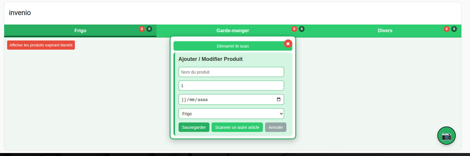

Apres avoir suivi le tutoriel d’installation ma page web votre-domaine/local/quotidien/inv_raph/inventaire.html s’affiche bien par contre quand je clique sur l’icone de l’appareil photo il ne se passe rien, pareil quand je veux changer d’onglet (frigo, garde manger etc.); pour résumer aucune action n’est possible.
Ai-je fait une erreur quelque part ?
