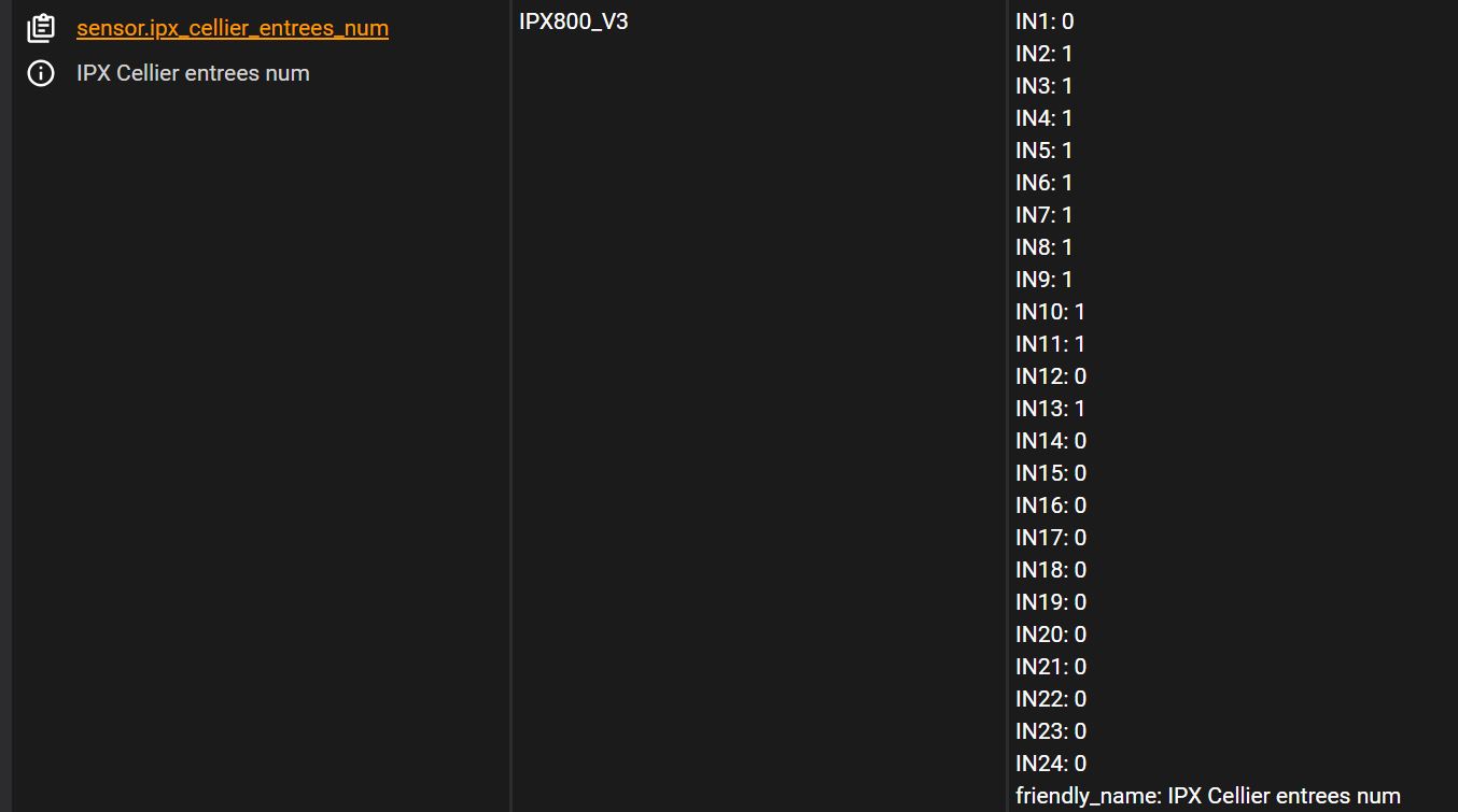

J’ai des capteurs d’ouverture filaires sur mes portes et fenêtres. ils sont en NO et raccordés sur un IPX800. Le souci est que la porte fermée est On, soit l’inverse de ce qu’attends HA.
Voici un exemple de ma configuration (dans configuration.yaml) :
template:
  - binary_sensor:
    - name: ouverture fenetre ch amis
      state: "{{states.sensor.ipx_cellier_entrees_num.attributes.IN1}}"
      device_class: window
Comment faire pour avoir l’état inverse simplement ?

C’est quoi le format du test pour comparer avec 0 ou 1 ?
Dans ton sensor tu fais un test de la valeur off alors que ton équipement renvoit 0 ou 1.
Il suffit donc de remplacer la valeur « off » dans ton state par 0 (ou 1 selon ton besoin)
state: >
        {% if is_state('states.sensor.ipx_cellier_entrees_num.attributes.IN24', '0') %}
je sais pas a quoi correspond 0 et 1 , 0 = on 1 = off . Adapte le code, et teste de c’est facon:
 - binary_sensor:
    - name: ouverture fenetre test24 inverse
      state: >
        {% if is_state_attr('sensor.ipx_cellier_entrees_num', 'IN24', 1) %}
          on
          off
C’est parfait ! Ca marche ! Merci bcp.
C’est exactement ce que je cherchais.
