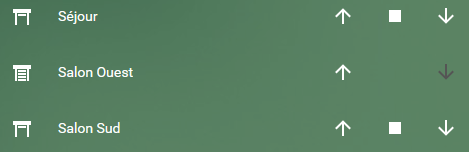

J’ai plusieurs interrupteurs pour mes VR, et je viens d’en changer un qui m’a laché.
Le nouveau est en place et fonctionne en wifi sur smartlife nickel.
En revanche, lorsque j’importe sur HA via l’intégration smartlife d’HACS, je me retrouve avec un volet dont les commandes sont inversées et je n’ai pas la possibilité de l’arrêter en cours de route
Par exemple, en ce moment, mon volet salon ouest est ouvert physiquement :
Auriez vous une idée d’où peut venir mon problème ?
Merci d’avance

Bonjour, as-tu regardé le sujet juste en dessous du tien ?
Oui j’ai regardé mais avec le code suivant cela ne fonctionne pas et en plus de l’autre topic, j’ai un problème où je ne peux pas arrêter mon volet, le bouton stop n’apparait pas.
J’ai essayé avec le code suivant mais j’ai toujours des commandes inversées :

Oui c’est un interrupteur connectée encastrable de marque Etersky. Le câblage est bon car lorsque j’utilise l’interrupteur physique, la montée et la descente sont bien dans le bon sens.
Sur smartlife, il est dans le bon sens aussi. Mais uniquement sur HA, il est inversé.
