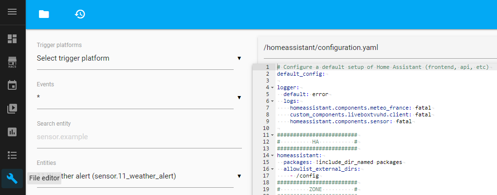

J’ai le même problème. J’ai bien lu vos postes mais je ne sais pas où mettre le code.
Vous pouvez m’indiquer la procédure plus précisément ?
Merci d’avance
c’est un cover template.
Merci @WarC0zes
OK mais pour modifier ce fichier et ajouter le code on y accéde comment ?
Désolé je suis débutant complet :wink:
Merci d’avance

Installe le module complémentaire File Editor.
Merci pour vos réponses
Non en fait ce bouton de volet roulant est en tuya
Et je n’arrive à faire afficher ses paramètres…
Je viens d’ajouter file editor. Je vais donc essayer d’adapter le code à mon bouton…
