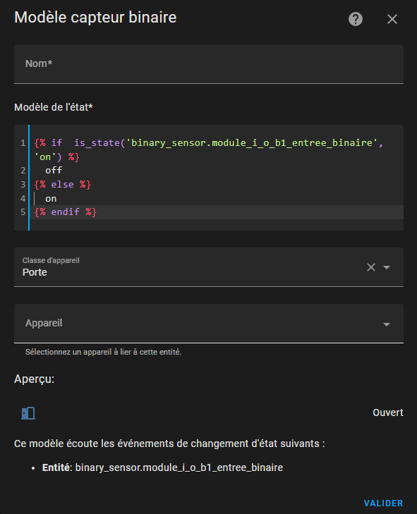

ne te casse pas la tête à passer par du YAML, si tu débutes. Tu peux faire un binary_sensor directement du UI.
Va dans paramètres / appareils et services / onlget entrée. Fait créer une entrée et choisi template, puis modéliser un capteur binaire.
Tu mets ton template dans la partie modèle de l’état :
{% if  is_state('binary_sensor.module_i_o_b1_entree_binaire', 'on') %}
  off
  on
tu peux choisir la classe de l’appareil.
ton template est pas bon, tu a mis une parenthèse en trop avant is_state (corrigé si dessus).

si dans le template tu as choisir la classe appareil sur porte, pas besoin de mettre d’icône dans la carte mushroom. Ca sera l’icône porte ouverte ou fermer.
Comme tu peux le voir dans ma capture dans aperçu :
