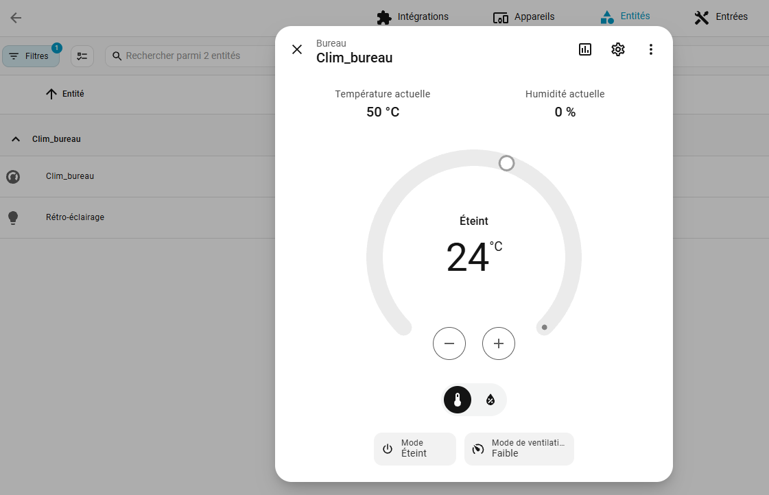

Enfait, pas besoin de modifier le code pour la température affichée, séclectionnez juste 0.5 ici:

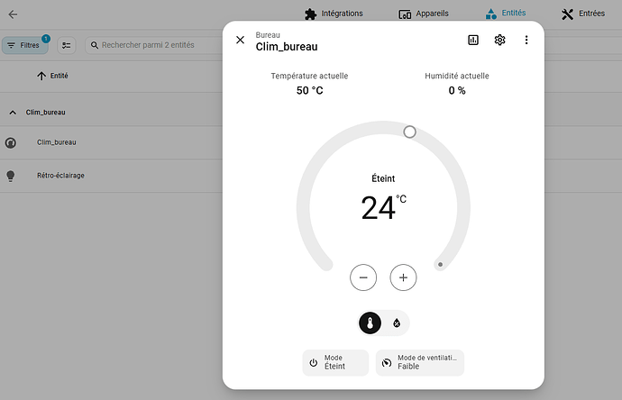

J'ai suivi les conseils que tu donnes et en passant via tuya, j'arrive à trouver mes splits dans HA ! :folded_hands:
Merci beaucoup.
Par contre, tout comme toi, j'ai la température qui n'est pas bien calibrée mais je n'arrive pas à avoir les écrans "configure entity" comme tu as posté...
Je vais continuer de chercher. Mais si une âme charitable passe par là... :wink:
