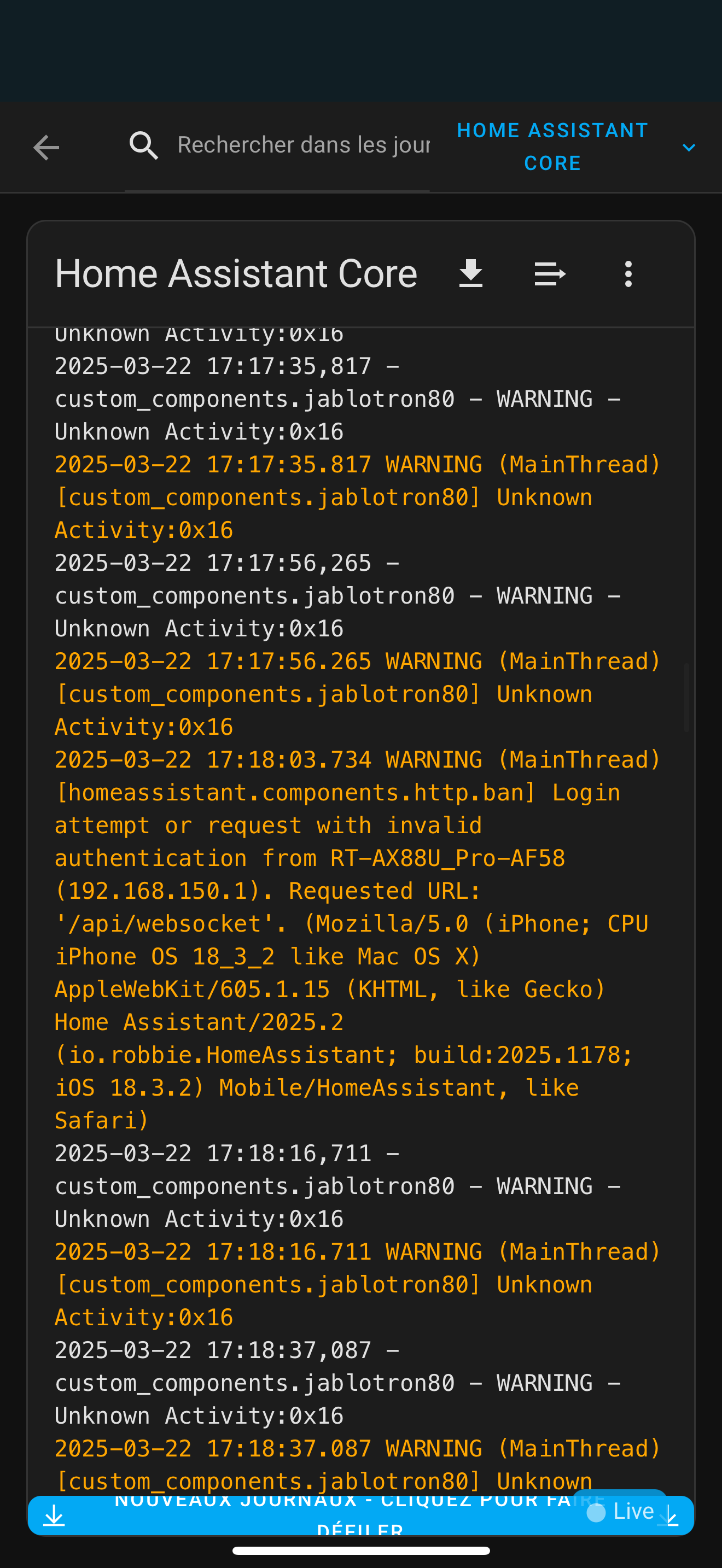

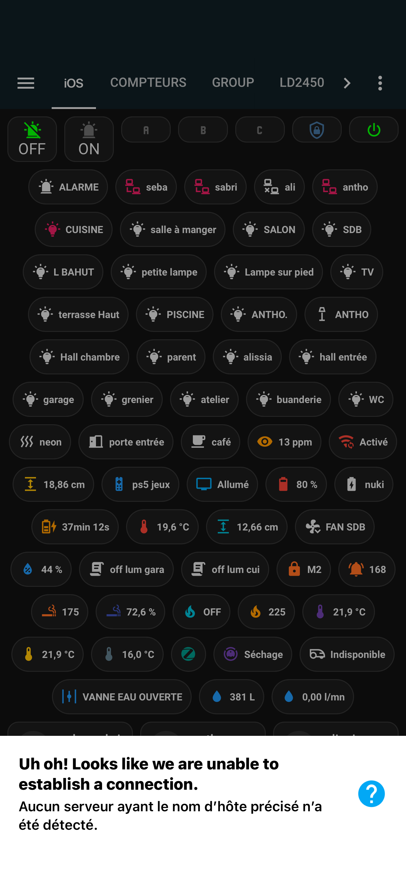

voilà le problème est revenu et j’ai screen le log

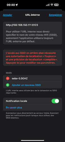

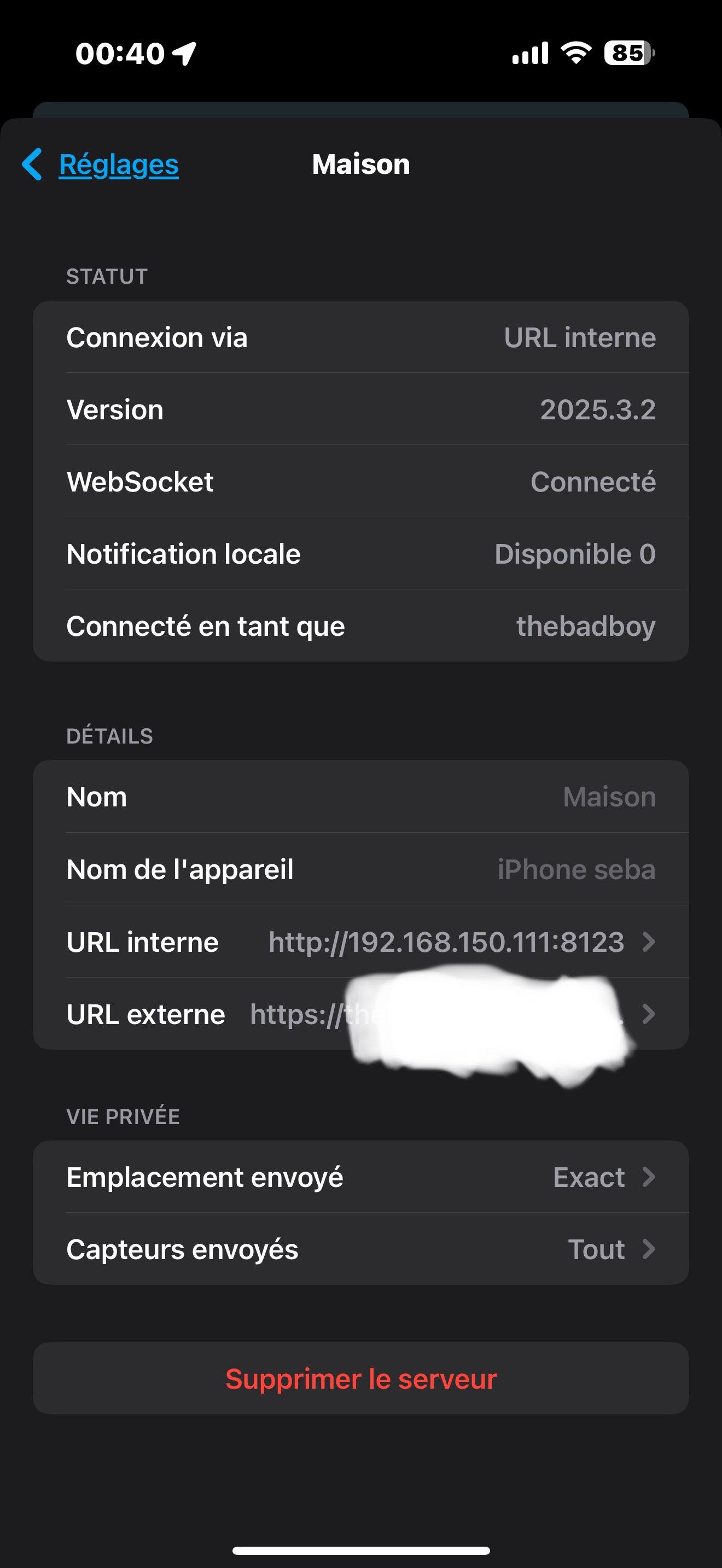

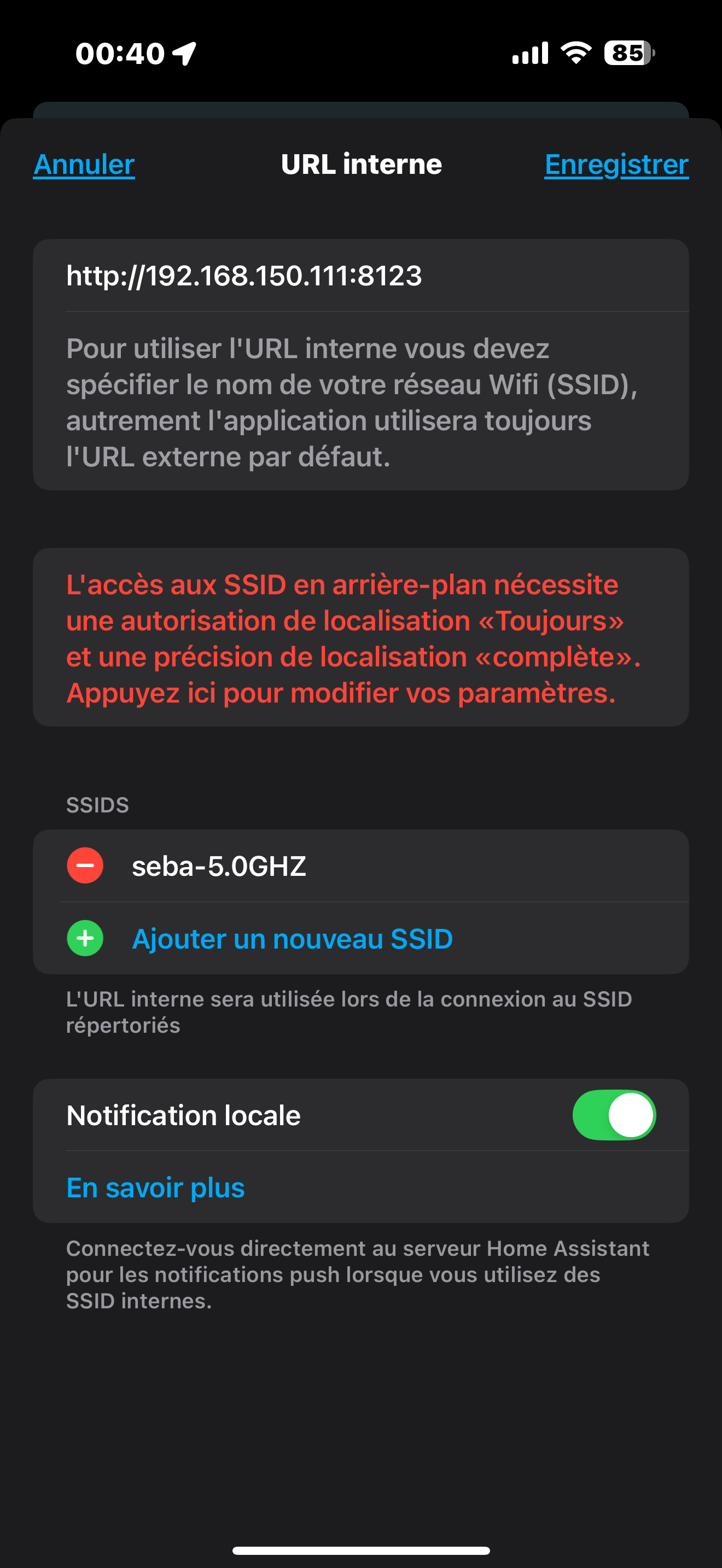

Et tu utilises l’IP locale ou le nom de domaine en interne ?
les 2 sont renseignés dans les applications HA de nos iphone, sinon depuis mon pc principalement l’ip local

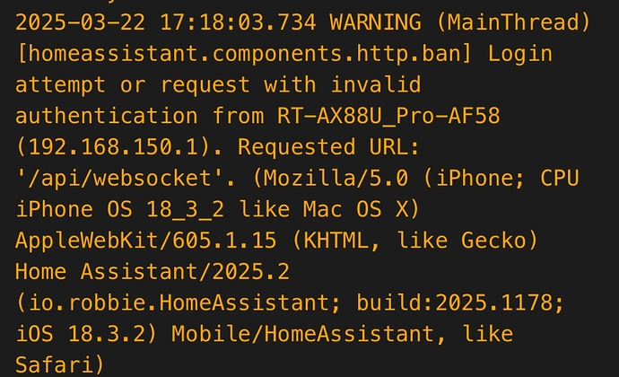

C'est étonnant que ça soit ton routeur qui soit identifié
Mais que c'est ton iPhone qui se connecte (grâce au user agent)
Ooh mais je pense que c'est le nat loopback de ton routeur qui présente son ip et pas l'IP de ton smartphone, mais pourquoi l'authentification est elle erronée
Lorsque ton ip est bannie c'est celle de ton smartphone ou celle de ton routeur ?
c’est l’ip (locale) de l’iphone qui a été bannie, et une fois lorsque j’étais en 4g il a banni l’ip de mon tel.
