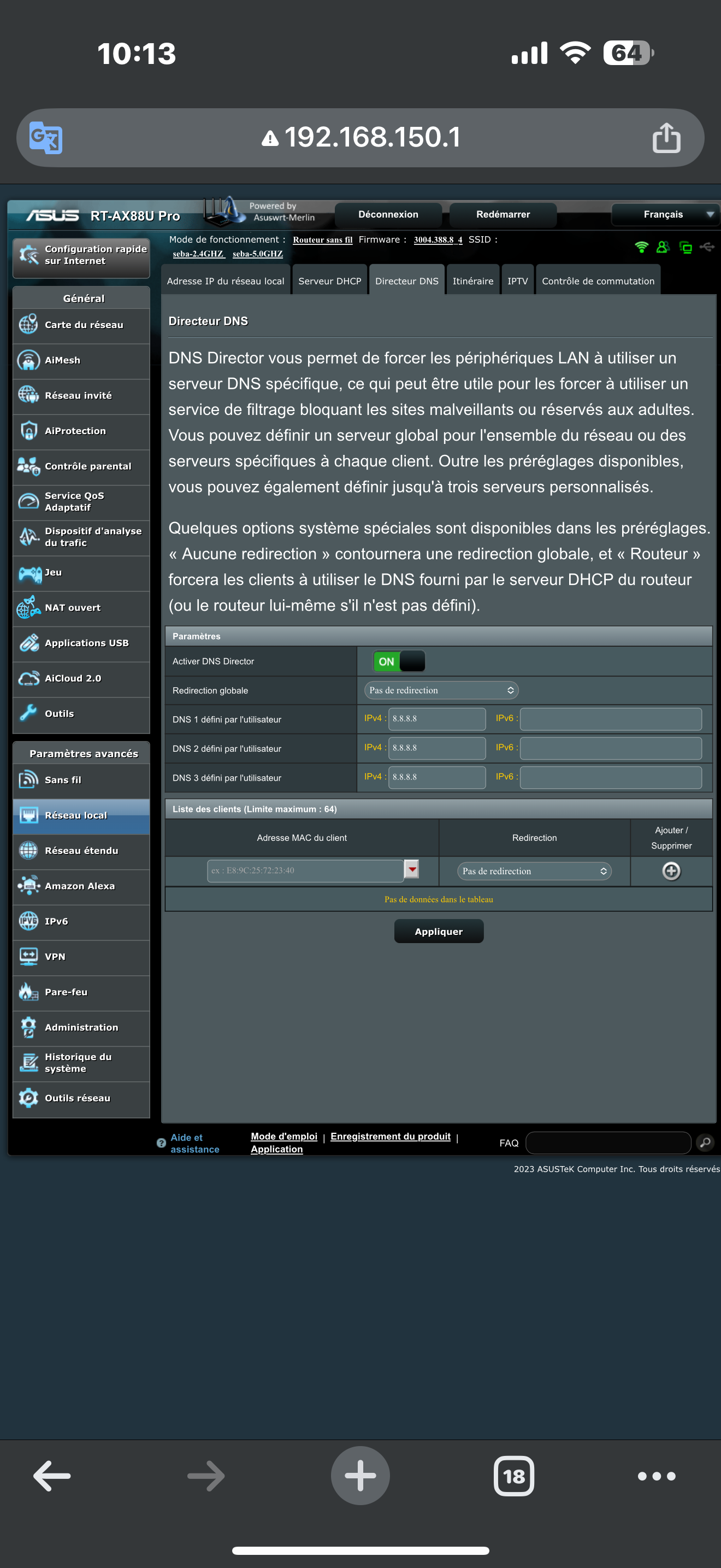

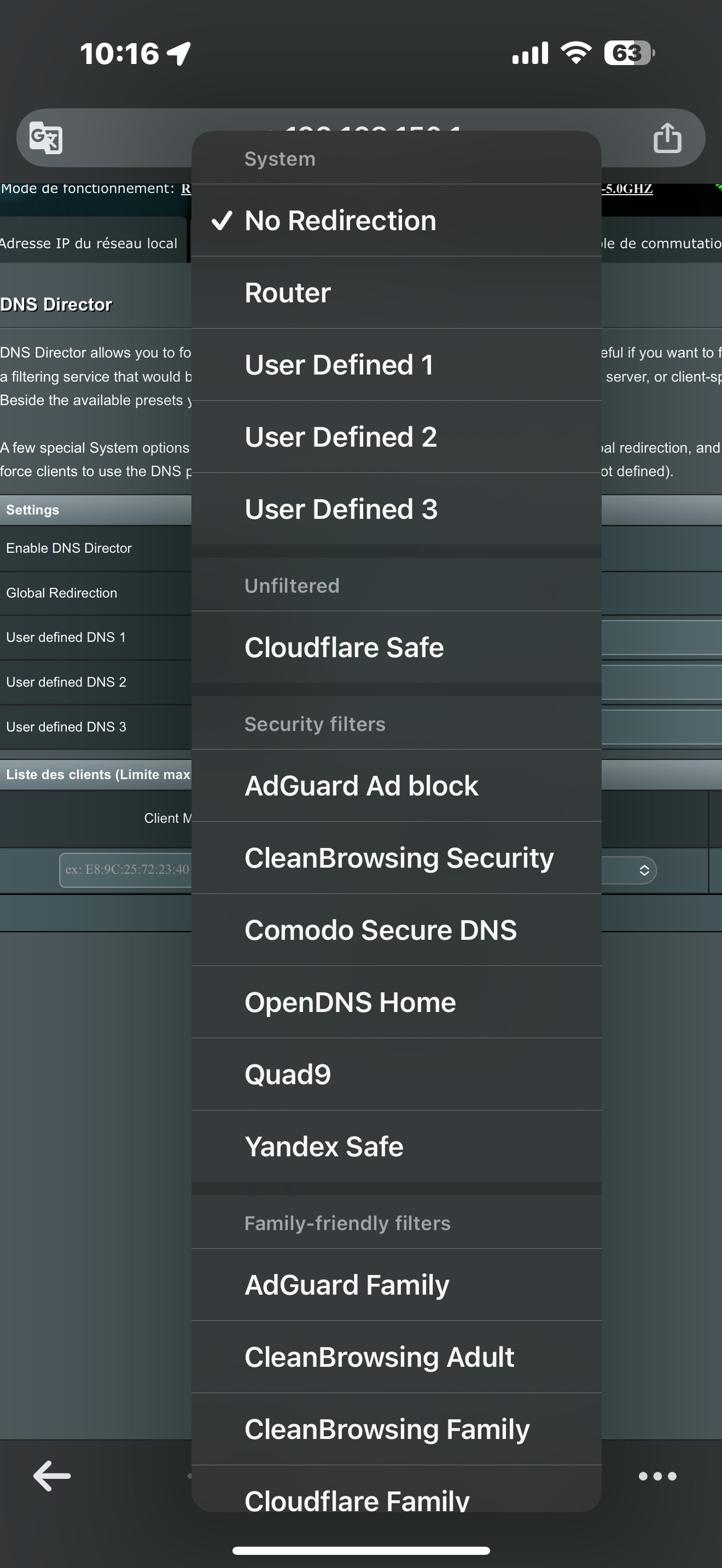

Sinon tu as aussi la possibilité d’utiliser un redirecteur de zone DNS c’est encore plus efficace
tu sait me dire si c’est bien ça le redirecteur dns ?, si oui vu que tu as l’air plus calé que moi en réseau tu sais me dire comment le paramétrer
moi je fais cela avec pihole sur mon réseau local
mais la sur ton ASUS ce n’est pas ça

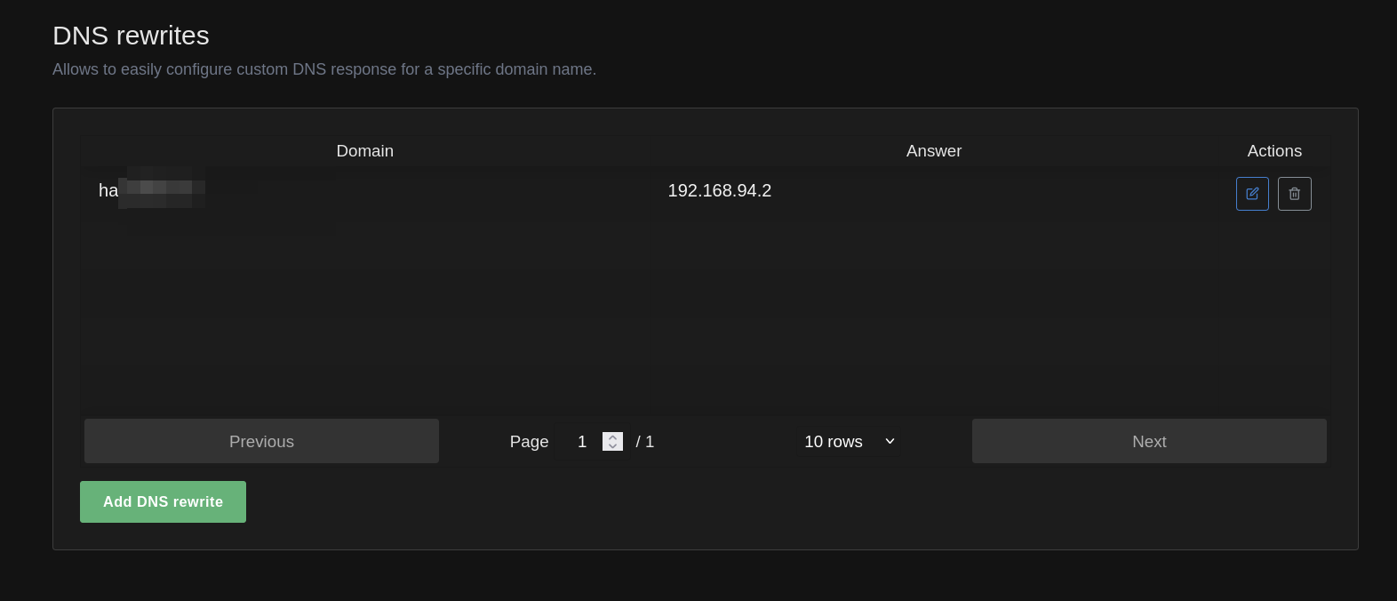

d’accord, moi j’utilise adguard home et tout mon Traffic passe par la, on ne sait pas faire pareil qu’avec pihole ?

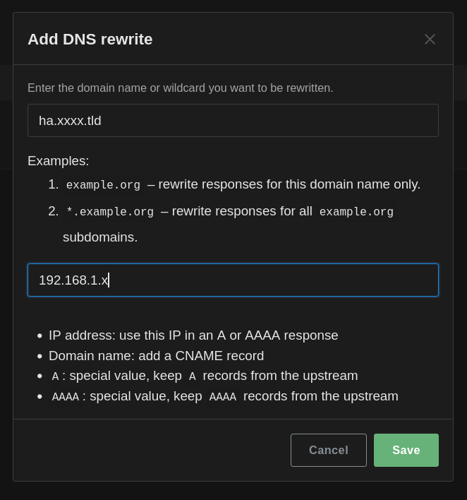

oui dans la partie filter DNS rewrite tu peux ajouter des entrées par domaine, tu ajoutes une ligne du genre
ha.xxxxxxx.tld 192.168.1.x
top merci, je vais essayé
