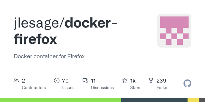

pour info, j’ai utilisé un ipad 1 au top de sa forme, via un conteneur firefox installé sur un pc et avec une prise de main vnc, c’est génial mais prend un peu de ressources sur le pc hôte

eh bien nous revenons a ce que j’ai dit dans mon premier message
firefox docker
il faut installer ce container dans un docker, c’est possible sur le pc hôte de ha
il faut voir que ça prend un peu de ressources sur le pc
donc on oublie les rpi 3
ensuite, on installe un vnc sur l’ipad, oui il y a des versions ios9
on lance une prise en main sur le le firefox docker en plein écran
c’est top et permet de faire revivre un ipad
moi je l’ai utilisé sur ipad 1 et fonctionne a merveille, j’ai pour le moment arrêté uniquement a cause des ressources qu’il prend et me fait ramer et planter HA !
