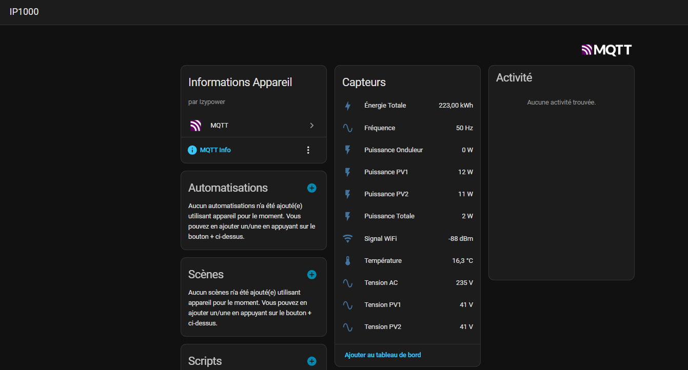

Pour info et avant que l’on nous pose la question, il y a encore beaucoup de chemin avant de vous proposer l’intégration des micro onduleurs Izypower mais c’est en bonne voie! Un petit aperçu:

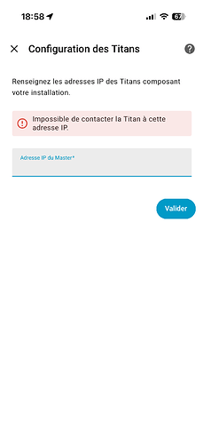

Merci pour le code. Très intéressant. C’est quoi l’ip_master? Aucun ip sur mon réseau wifi n’est accepté…
regardez sur votre box/routeur , l’ip de l’appareil dont le nom est iot-device_ ou buffalo ou sont adresse mac. Master c’est la titan seule ou la titan master+ une seconde titan slave.
Merci pour la réponse. C’est exactement ce que j’ai fait. Il n’y a aucun appareil du nom “iot-device_ ou buffalo” sur mon réseau wifi. Puisqu’il n’y en a pas beaucoup de connexions à 2.4 GHz je les ai essayé un à un. Aucun est accepté comme ip_master. Je confirme d’ailleurs que le Titan 2400 est bien connecté et fonctionne pendant ce temps. Donc, pas de moyen de procéder plus loin que ce point….
Et juste pour ajouter, j’ai bien cherché l’adresse MAC du Titan, mais ce n’est mentionné nulle part sur l’appareil…:smirking_face:
Finalement, j’ai trouvé lP en cliquant sur l’icône wifi dans la page de configuration du Titan même… :face_with_peeking_eye: en plus que c’est une des adresses essayée au début. Par contre cette fois-ci, l’adresse a été acceptée et j’ai pu compléter la configuration. Donc, merci et chapeau…

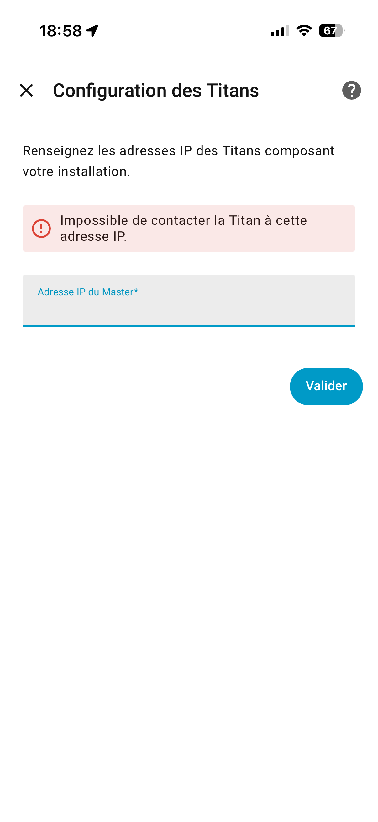

J’ai également une batterie Titan et j’essaye de l’intégrer dans HA.
J’arrive à intégrer Izypower dans HA ensuite je peux sélectionner le nombre de batterie et le type de mesure mais à l’étape de saisir l’adresse IP 192.168.xx.xx:8080 est refusée.
Auriez-vous une idée ?
Bonjour, vous avez inscrit l’adresse IP locale trouvée en cliquant sur l’icone WiFi de l’appareil dans l’application tél?
