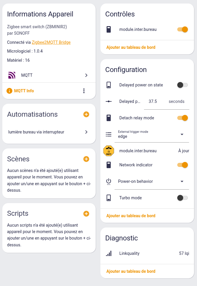

j'ai un zbminir2, voici ce que ça donne dans HA.
Au niveau "Contrôles", lorsque j'active ou non le switch, ça n'a aucun effet, c'est à dire que ça ne coupe pas le relais (comportement attendu) lorsque c'est en mode détaché.
Lors d'une action sur l'interrupteur je peux déclencher une automation grâce à l'action "toggle" trigger par le module.

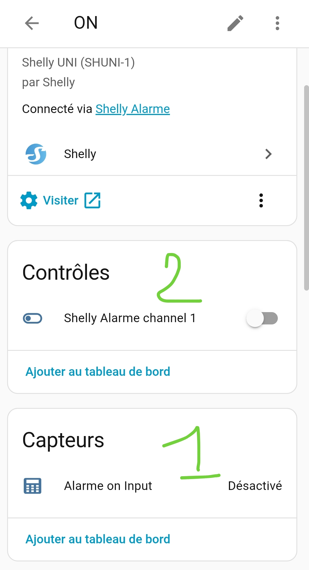

Par contre, quand tu es en mode détaché, as-tu une entité qui te permette de connaitre l'état du bouton ? Si on ne peut pas avoir l'état du bouton en mode détaché, ç'a pour moi peu d'intérêt, et autant dans ce cas brancher la lampe Hue en directe.
Sur les Shelly, c'est le cas, mais pour le sonoff, je ne suis pas certain.

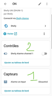

Exemple sur shelly uni
en 1 capteur qui correspond à l'entrée "bouton" et en 2 le relais
Non, car un appuie sur le bouton déclenche une action « toggle » donc il n’y a pas d’état. En revanche, je peux connaitre l’état de ce que je fais de ce toggle dans une automation (lampe ON ou OFF en l’occurrence grâce au retour d’état de la lampe)

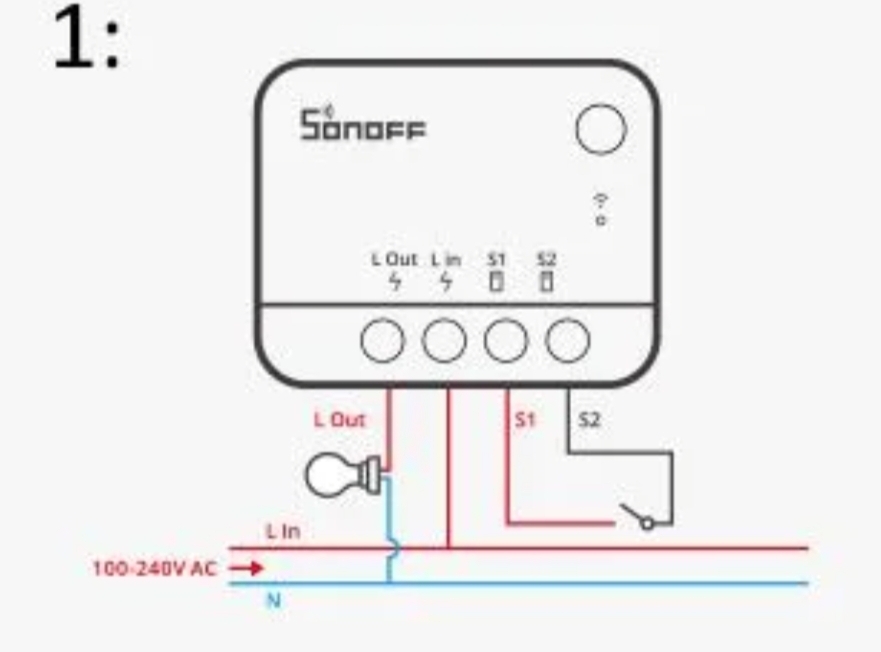

Ton inter est va et vient ou poussoir ?
Tu aurais un schéma de raccordement électrique ? Je sais pas si j’ai pas fait une erreur à ce niveau
Non, pas en mode détaché
A bascule (va et vient si tu préfères)
Câblé ainsi :
Ok, il est la le problème. J’ai câblé en mettant l’inter comme pour un zbminil2.
Merci ! J’essaierai ça demain.
En mode détaché l’inter branché en s1/s2 devient indépendant du relais complétement. Le relais reste pilotable par HA.

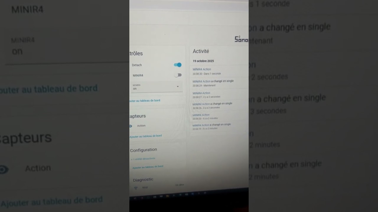

Je n’ai pas la version zigbee du module mais celle en wifi et j’ai un sensor appelé action qui récupère l’état de l’inter ou du poussoir.
Avec ce sensor on peut créer une scène ou une automatisation pour exploiter l’appui sur le bouton.

Ca marche pas. Il a un comportement bizarre. Il faut que je le reset pour qu’il prenne la commande “detached mode” et ensuite je n’ai aucune activité lors du switch de l’inter. Je savais que je n’aurai pas dû faire ça ce soir :joy:
Edit : ça marche j’ai enfin compris. Par contre il ne crée aucun sensor supplémentaire
