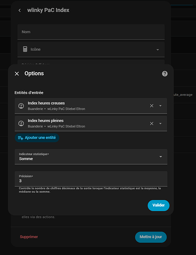

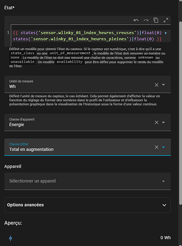

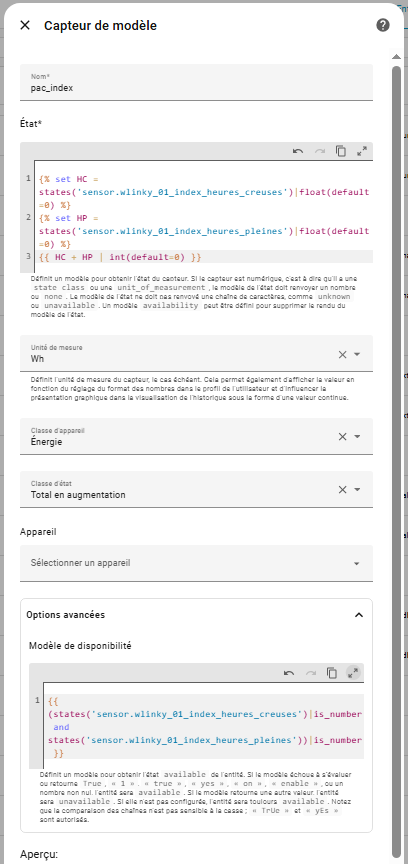

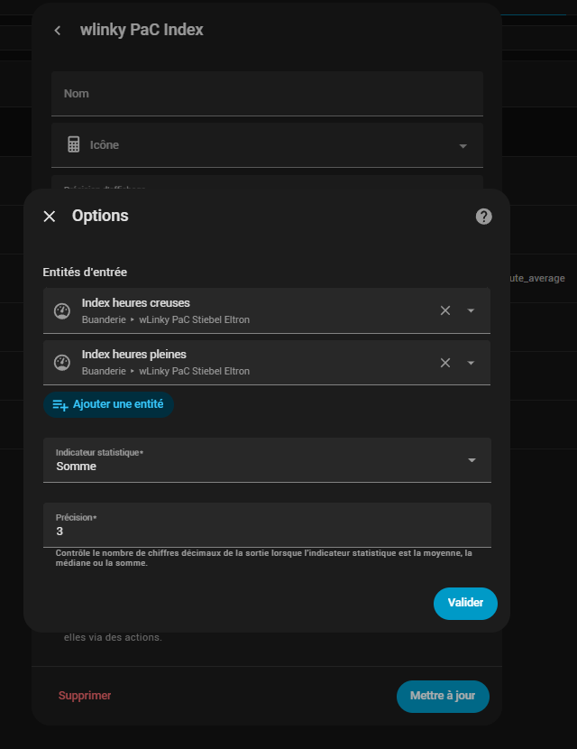

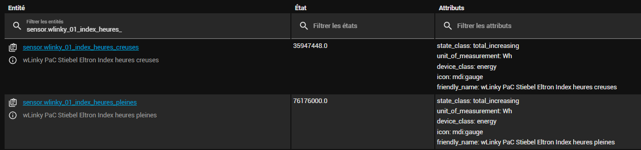

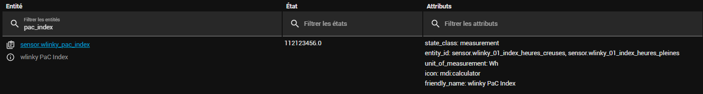

j’avais viré mes trucs en yaml pour passer par l’UI.
mais j’ai remis ca en yaml, mais toi tu me montre un truc en graphique 8-{)
marrez vous, je savais pas qu’on pouvait faire un template dans l’UI
je les ai toujours fait en yaml…
d’ailleurs j’ai eu une cinquantaine de warnings à la derniere mise à jour, j’ai tout corrigé et ca n’a pas (encore) buggé !!!
merci à tous les deux, c’est plus parlant via l’UI, mais rechercher une info dans /config ne peut plus se faire en tapant dans un cmd:
net use w: \\192.168.1.25\config
w:
findstr heures_creuses *.yaml
