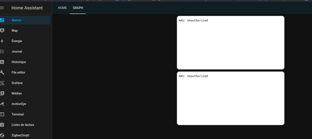

J’ai installé infuxDB et Grafana le hic (pour tester) j’ai suivi ce tuto Makernix ca fonctionne, mais que sur le PC d’ou j’ai fait l’installation pour les autres PC ou smartphone ca m"affiche ca. .
J’ai oublié une autorisation, mais je ne vois pas laquelle ? Merci de votre aide

Je l’ai installer depuis W10, mais là j’ai une info (pour vous, moi je suis pamé) :wink: sur mon Opera sous (linux) je vois le graf après avoir cliqué sur grafana… et maintenant quand je vais sur mon dash je vois les grafs … ca vous parle ?

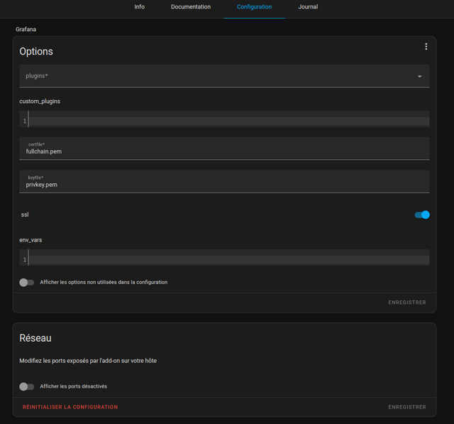

Tu as la port dans la page de configuration de l’add-on de grafana
J’ai taper mon ip local avec le port et j’ai un beau 404 no found
C’est pas ton ip qu’il faut taper mais celle de HA mais tubes été voir que le port est bien actif fais nous une capture de la page de config de grafana
Oui, quand je disais mon IP c’est bien celle de HA …
Pour la page config tu parles de celle-là ?
Oui c’est exactement celle ci mais comme tu vois tu n’as pas de ports exposés il faut modifier ça pour tester en plus tu as activé le ssl dessus donc ne pas ou lier de taper https://…
Ok, je vais travailler la-dessus je te remerci pour ta patiece et ton temps, mais là il faut que je passe en position horizontal sinon demain a 4:30 ca va trop piquer… Je viens cloturer le poste si ca fonctionne. et encore merci
