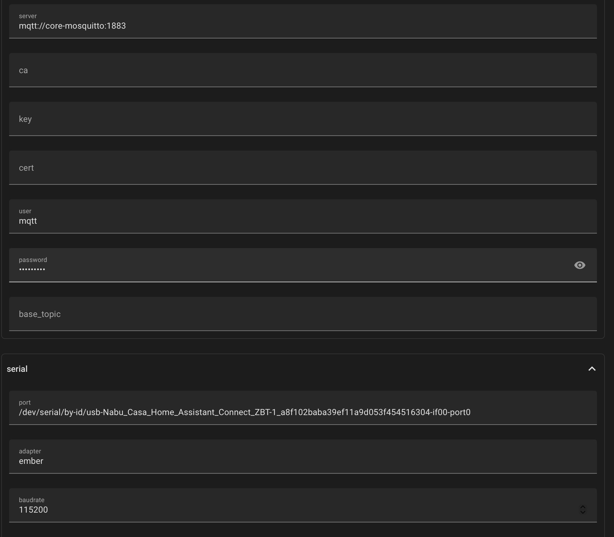

J’ai essayé de flashé plusieurs fois, de revenir en 7.2.4.4 mais rien n’y fait.

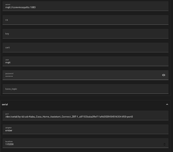

Voici la config dans Z2M:
J’ai besoin d’aide

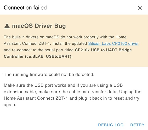

sinon, tu peux tester le web flasher pour revenir au firmware 7.4.4 :
Merci WarC0zes pour ta réponse.
Oui, le module silicon était arrêté pour lancer Z2M (comme Z2M était arrété pour faire tourner le module siliconlabs.
J’ai installé chrome et j’ai essayé le webflasher mais j’ai cette erreur:
J’ai essayé d’installer les driver j’ai eu des messages d’erreur mais j’ai réussi en utilisant l’installateur Apple, mais j’ai toujours le message ci dessus.
bref je galère avec mon faible niveau d’informatique

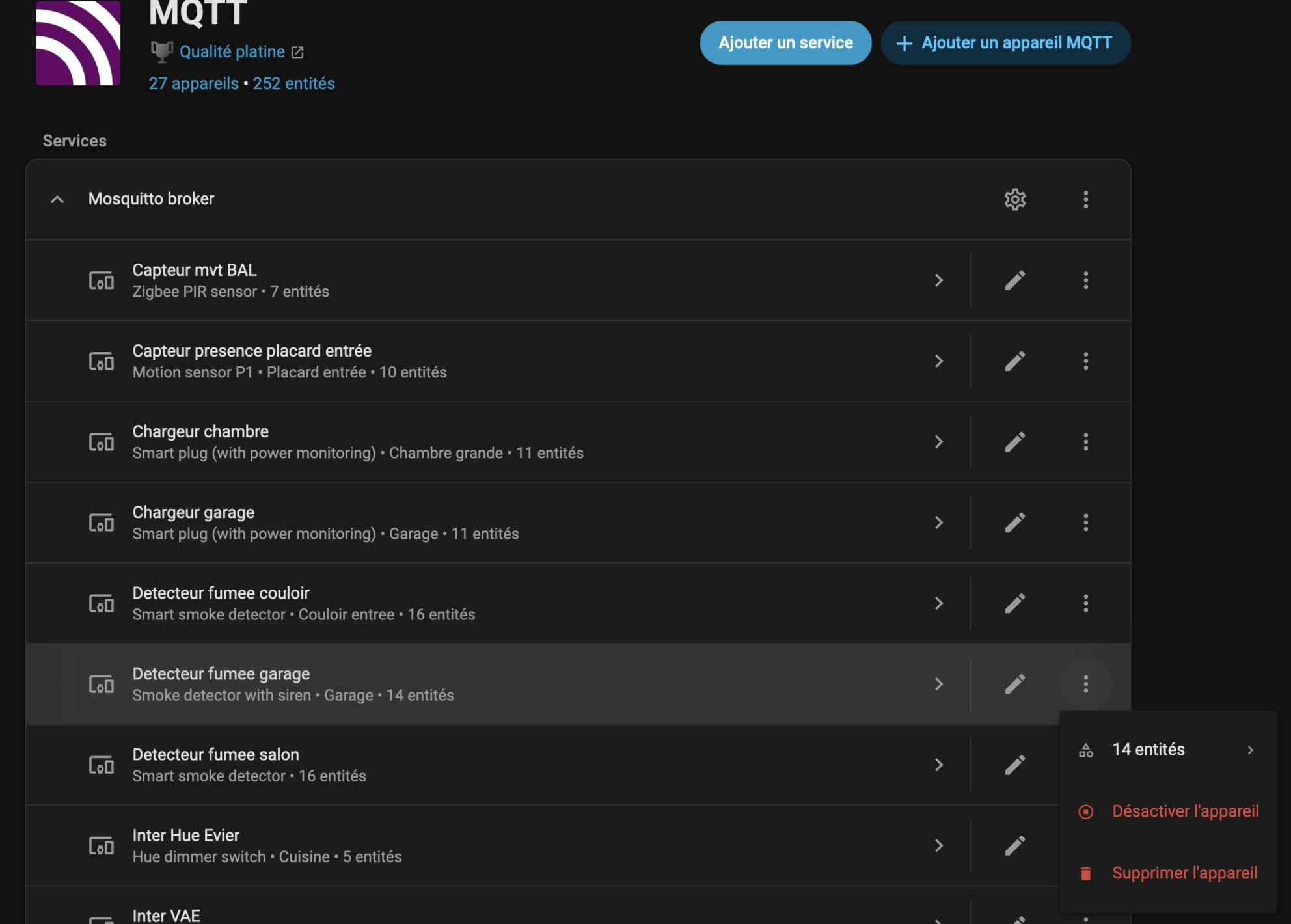

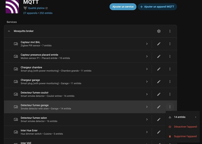

  • Supression de l’addon Z2MQTT et Mosquito
  • Avec l’integration MQTT je supprime les appareils:
  • Je fais ça pour tous les appareils

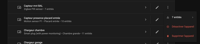

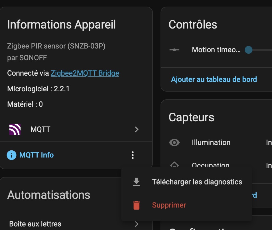

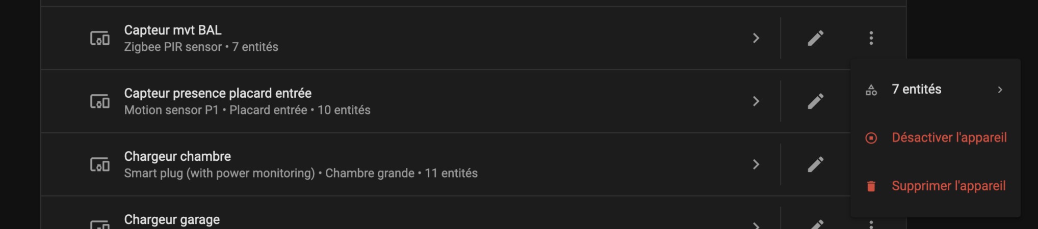

Autre question, dans MQTT, j’ai lu que pour supprimer les appareils il fallait ouvrir l’appareil lui même et cliquer sur MQTT info puis supprimer:
Du coup c’est la bonne manière ou c’est la première que j’ai indiqué plus haut ? :
Les deux sont valables et reviennent au même. Les liens tu les as dans la partie gauche quand tu es sous l’appareil. Tu as aussi les liens des entité quand tu clique dessus et ensuite les trois petits points en haut a droite.

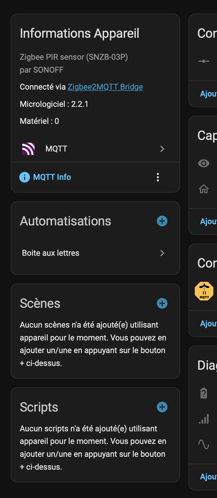

Sous l’appareil, colonne de gauche j’ai ça:
Je vois pas de lien?
Ton appareil n’a pas de lien de scene ou script. Il est lié a une automatisation Regarde les entités aussi.
