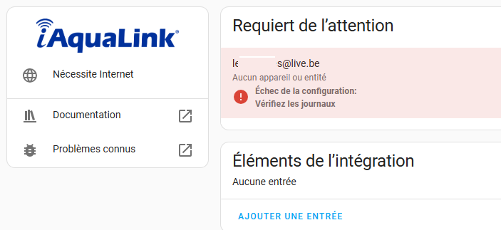

Bonjour j'ai un soucis avec cette application.
J'utilise un exo iq 18 je voulais savoir si quelqu’un a la même erreur?
JE vous remercie

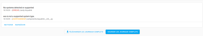

Si tu vas voir les tickets de l’intégration, tu as des messages de ce type là.
Le développeur dit qu’il n’arrive pas à ajouter certain nouveaux systèmes.
Tu peux tenter de le contacter, il est français.

J'ai également un problème lorsque je tente l'intégration.
J'ai essayé de suivre le lien cpnbnanamm ci-dessus pour contacter le développeur mais sans succès.
Dans le journal, j'ai le message suivant :
"Enregistreur: homeassistant.components.iaqualink
Source: components/iaqualink/init .py:89
intégration: Jandy iAqualink (documentation, problèmes)
S'est produit pour la première fois: 13:11:33 (1 occurrence)
Dernier enregistrement: 13:11:33
No systems detected or supported "
J'ai acquis un robot nettoyeur et je souhaite l'intégrer pour programmer son fonctionnement.
Merci d'avance.
