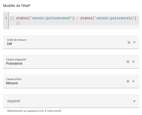

Tu crées un sensor template qui permet de créer un capteur personnalisé basé sur des entités ou des calculs.
Ici ce sera un capteur qui fera la différence entre l’entrée et la sortie
Et tu adaptes ta jauge pour qu’elle commence à -xxxx jusqu’à xxxx
