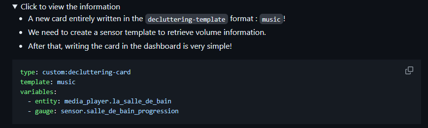

J’ai un souci pour comprendre comment fonctionne la barre de progression de la lecture audio.
Tu trouves où l’info ?
Tu évoques un sensor template pour le volume mais tu n’évoques pas la barre de progression.
help :sweat_smile:
L’info doit être duration et position mais je ne sais pas trop comment le traiter en jauge.
Je te réponds après manger / sieste :slight_smile:
Trouvé :
  sensors:
    coralie_progression:
      friendly_name: Coralie progression
      value_template: >-
        {%- if states.media_player.coralie.attributes.media_position is defined and
        states.media_player.coralie.attributes.media_duration is defined -%}
          {{ (((float(states.media_player.coralie.attributes.media_position) * 100) /
          float(states.media_player.coralie.attributes.media_duration)) | round(1))| round(0) }}
        {%- else -%}
          0
        {%- endif %}
      unit_of_measurement: "%"
Dans sensors.yaml

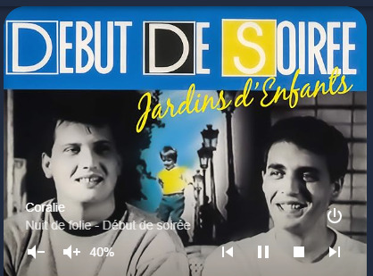

Ma précédente carte était plus grande et sans barre de progression, je vais essayer de faire un mix :

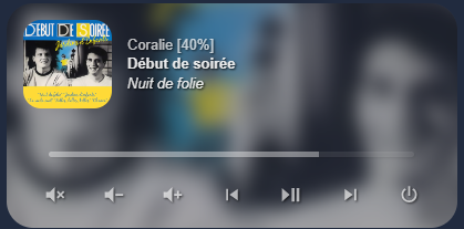

Les nouvelles versions :
Ça te pose un soucis ?

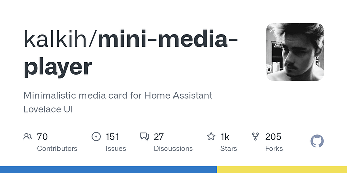

Hello @Sigalou,
Je peux te proposer quelque chose de plus simple si tu le souhaite :
type: custom:mini-media-player
entity: media_player.{ton media name}
hide:
  icon: true
  info: true
  power: true
  source: true
  group_button: true
  controls: true
  prev: true
  next: true
  play_pause: true
  volume: true
  mute: true
  progress: false
  state_label: true
  runtime: false
  runtime_remaining: false
      height: 35px;
Tu peux rajouter le ceci dans ton theme pour être plus précis :
  # Mini Media Player
  mini-media-player-accent-color: "rgba(var(--rgb-blue-color), 0.5)"
  mini-media-player-progress-height: 8px
Au plaisir :wink:
Excellent ! ! Je prends.
ta toutes les variables dans le GitHub.
